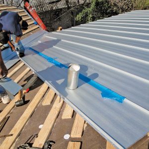

      布莱恩Pontolilo||# 19
      嗨Lightnb。
      在我看到它们使用的地方,毛条是斜着安装的,如下面的照片所示。
        马尔科姆·泰勒||# 20
        布莱恩
        如果像OP的那样,屋顶在下面通风,并且仅仅因为屋顶是金属而添加了板条,那么让我们看看对角线板条是如何处理通常引用的两个原因的。
        夜空辐射造成的凝结:退一步问,屋顶下面凝结的是什么?潮湿的空气从板条造成的缝隙中流出。如果屋顶板直接连接到一个不透水的保护层上,就不会有潮湿的空气凝结——就像保护层下面不会有潮湿的空气凝结一样。不与底层齐平的屋顶型材,如波纹Galvalum,已经有了内置的沟槽,使木条变得多余。
        如果缝隙中凝结了足够的水分,板条需要对角线放置,那么水分会去哪里呢?对于许多通道,它通向山墙的尽头——或者我们也提供缝隙,让它穿过迷宫般的木条到达屋檐?一旦在屋檐,你如何整合排水与你的金属屋檐装饰,使水最终在排水沟,而不是滴落在筋膜后面?
        对角线的板条,有什么有用的通风路径,它是如何与屋脊和屋檐连接的?
        干燥到护套的外部:我们已经有了护套以下的通风,我们知道这是有效的,因为这是所有其他类型的屋顶所依赖的。高烫发衬底的板条也会增加一些干燥到腔内,但它会去哪里呢?我们所知道的通风屋顶的机制是什么?在屋脊和屋檐处通风的有足够深度的连续的空腔。木条没有这个功能。事实上,我们不知道它们在做什么。据我所知,它们被包括在内,因为它们看起来是个好主意。
