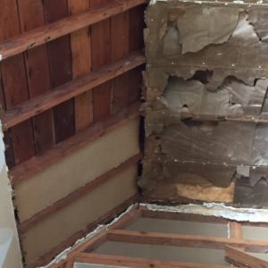

    这是我的房子的细节:一层半的房子,屋顶在墙的尽头。没有吊顶,屋檐延伸。二楼和附图完全一样,除了没有屋檐延伸。我已经演示了楼上的一个房间,看到了一个可怜的通风挡板(薄纸板似乎是从顶部运行到底部的倾斜部分。附照片。(我看到它在发布时被错误地旋转了。它应该顺时针旋转。)我去拆通风挡板。是的,Duraflo火山口是蘑菇型的。

    如果你的椽舱有纸板通风挡板,那么你有一个通风屋顶组件(或至少你有一个组件试发泄)。
    这取决于你如何继续。如果您想坚持使用通风的方法,可以(只要您可以确保您的椽子湾的底部有通风口,而顶部的山脊发泄)。通风口不必是SOFFIT通风口 - 有圆形通风口可以安装在大型钻头创造的孔中。这些圆形通风口可以安装在墙壁或拱门中。

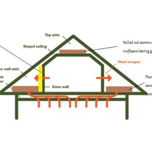

    如果我有一些进入挑檐底面屋檐扩展添加到我的房子,但没有底通风口,我删除了通风挡板的椽子,从屋顶,把蘑菇通风口,我可以关闭细胞泡沫喷洒在屋面板的底部:上阁楼,倾斜的天花板和kneewall阁楼吗?我需要一个山脊通风口吗?我的房子上还有类似这幅画的山墙通风口。
    如果可以完成这种方法,我需要在膝盖墙的背面上有绝缘(从卧室分开膝盖区域的墙壁)吗?

    问:“如果我有拱门的屋屋,但没有拱门的eve延伸,但没有拱门,我从椽子上取出通风挡板,然后从屋顶上取出蘑菇通风口,我可以在底部喷洒闭孔泡沫。屋顶护套:顶部阁楼,倾斜的天花板和膝盖棚阁楼?“
    答:是的,只要喷雾泡沫承包商足够进入所有这些地区。
    问:“我会出于任何原因需要山脊发泄吗?”
    A.不 - 如果您的屋顶装配不受欢迎。
    Q。“我的房子上还有山墙通风口。”
    这些山墙通风口需要拆除,开口需要密封。山墙需要隔热。
    Q。“我是否需要在膝盖墙(将膝盖墙区域和卧室分隔开的墙)的后面安装绝缘材料?”
    答:如果绝缘窗口沿着屋顶斜率,请一直到拱门,那么膝盖瓦尔不需要绝缘。有关此问题的更多信息,请参阅“用两种方式隔离阁楼膝盖。”
