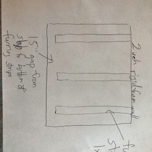

    感谢所有建议我出去打SDS加演练从未从HB买过好东西 最便宜 但我想我会多花点钱 介于100-200之间Simpson制作恒星驱动螺旋, 恒星驱动在我看来更好到点 我开始憎恨飞利浦螺旋假设这有帮助,我还计划用胶水帮助螺丝脱机
    计划二轮驱动地面把我的皮条放在2x4上并用PL泡沫粘合设置墙原木除干后胶干钻探我的洞 并螺旋我的泥瓦螺丝2x4清除底部1.5英寸空白与干墙相同干墙木离地皮条上需要多少螺丝
    我有点混淆胶片人用pl泡沫板粘合 有些用喷雾泡沫加混凝土我有喷雾泡沫枪 哪个比较好一种工作对插木化泡沫和一种泡沫混凝土效果更好吗?需要我同时使用吗如果我使用喷雾泡沫 盒子商店都开窗开口 大空白喷雾泡沫 我猜如果我使用喷雾泡沫

    I don't like the sound of a 1-1/2" gap.想要封口贴混凝土或用一二块封住一切 取出并用喷雾泡沫填充空白或用条1+2XPS泡沫离开使用压力处理2x4并留下它也是正常的,这将使干墙底边缘松绑到2+2下方,如果边缘不绑定它很容易被打起
    空间Tapcons24
    我会同时粘和螺旋, 那样螺旋屏住胶水直到治好胶水选择取决于墙壁, 如果平面PL粘合效果更好,但如果非常规喷雾泡沫填充空白虽非非非皮条实属必要唯一需要做的是确保泡沫与胶片或喷雾泡沫紧贴顶部和底部和接合点

    我想我遗漏了一些文字或可能我还是错2英寸泡沫板将密封混凝土从楼层到天花板2x4我设置只是为了帮助我排队 底部布草条2x4移位后 仍然有泡沫板 我可以螺旋干墙底1.5英寸空白从地板到木头和干墙非泡沫可能这还是错误的,如果是这样的话,我会把pt贴到墙底或2x4pc1x4平方英寸干墙并螺旋干墙底部底部剪切程序也将用干墙完成
    ephyr7||#12
    汉默 画画有帮助也不会在地板上留下空隙,除非代码要求你悬墙(只需在一个有广度粘土问题的区域做这件事即可)。
    泡沫板粘合非罐头泡沫并加泡沫板罐头泡沫倾向于拓展并推离对齐性,只是泛泛PITA使用泡沫板粘合器只是一个特殊胶水, 所以它粘贴并保持, 但不扩展并移动事物

    业余绘画,我没有使用软件, 当你使用采草条 底部假设触控板if that is case我需要使用1x4pt裁剪带假设无论哪种方式,你都可以在底部留下干墙空白
    1. DCContrarian||#16
      不可有未经处理木块触摸混凝土通常情况是小块经处理木头 未经处理木头赖以生存所显示的也很好权重由地表而非墙承载皮条只持有干墙,这不是问题, 如果你计划挂重柜,这也许是个考量

      忘记你所决定的地板,但大多数浮动地板需要沿边缘隔开以允许扩展干墙下有漏洞 地板和墙间有漏洞覆盖基板, 可能一叉三块Azek基础板常受虐待, 所以我会把宽度差设为半点半" 支持干墙和基板或如果你有一块处理 毛皮条下 你也可以钉基板
  12. 汉默||#17
    感谢建议工具将帮助我独自挂起干墙当然它需要我垂直挂起使我的生活更容易,一旦我有硬化泡沫对混凝土,我可以要么使用pt1x4裁剪条并把它放到楼顶上并塞进混凝土基板按你说的打 我可以向墙底平面倾斜不确定这是否合理 或它是否甚至以这种方式完成

    I'm think I'm going to use 1x4pt装箱加无纸墙进pt木头需要什么特殊干墙螺丝吗
      ephyr7||#19
      需要螺旋定级用于压力处理木无盐最安全 但也最贵并发螺旋管有效或平方驱动头建议 菲利浦不好玩
    2. DCContrarian||#20
      高压处理木体腐蚀钢甲板螺旋为压力处理绑定器费用是人们通常不使用压力处理内部的原因之一,除非它接触水分。另一点是压力处理比未经处理木质多得多

    正常木头安全吗?可能更容易工作我, 不必担心特殊绑定器和扭曲
    1. DCContrarian||#24
      对
