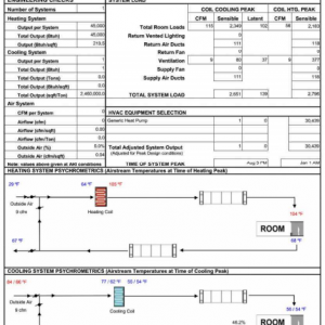

          对于我改造的一个单层住宅约1600平方英尺,暖通空调安装人员建议一个4吨48LMAS1系统,这似乎是高度超大。暖通空调安装人员是否为你进行负荷计算,还是需要找专门的公司来做?附件是我的CA EN-1能源合规文件,其中没有太多负荷计算的细节。
          1. 乔纳森·劳伦斯CZ 4A新泽西||#38.
            我有两个独立的公司执行我的手册J、S和D。第一家是一家工程公司,也是我对她的评价者。第二位是当地的三菱安装工,他通过了被动房屋认证。这家工程公司的供暖费用约为14k BTU,三菱安装公司的供暖费用约为每1500平方英尺8k。当时我和三菱的问题是静压限制。我无法很好地调节空气处理器,以满足0.7 wc的静压要求。谢天谢地,在我做出决定之前,富士通推出了完全符合要求的中型静态单元。我的序列号是…0000017和18,所以我安装了一些首批装置。我认为实际负荷数可能介于2个预测值之间,因为机组不会在较温暖的天气循环,并且能够满足今年达到设计温度时的几次热负荷要求。
            项目的负载计算器非常高,特别是如果由不熟悉热泵或高度绝缘房屋的HVAC安装程序执行。检查的好方法是询问详细的手册J.这样您可以确认实际完成手册J,您可以查看每个房间的详细信息,以确认正确的墙壁施工,绝缘,U值等。被使用了。

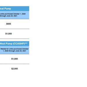

    NJ清洁能源的要求是:
    多区,紧凑型或中心管道> 18,eer> 12,&Hspf> 10,Cop 1.75 @ 5°F
    您的设置似乎是您的帖子中唯一的单区域ARU18RGLX/AOU18RGLX#31。
    请看附件中的图片。
    我问这个问题的原因是因为我想使用相同的系统,但每层1套。
    任何信息都是感谢的,它将帮助我作出决定,我的暖通空调系统。
    谢谢你!

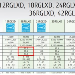

      >多区,紧凑或中央导管SEER > 18, EER > 12, HSPF > 10, COP 1.75 @ 5°F
      对于这个系统:
      预言家:19
      曾经:13
      HSPF:10.9
      警察:2.22-2.45
      请看这里:https://ashp.neep.org/ !/产品/ 25348
