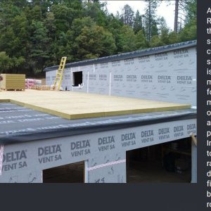

    下面的截图是你所说的吗?如果是这样,我猜你们看过幻灯片:
    https://www.finehomebuilding.com/2018/11/29/the-california-fhb-house-air-sealing-and-insulation-in-pictures

    这是我看到的幻灯片和视频,但有点不清楚他们如何将立缝屋顶连接到TOPROCK DD,如果他们使用TOPROCK MULTIFIX作为顶层,或在TOPROCK之上有一个额外的底层?或者甚至是TOPROCK和金属车顶之间的气隙?
    我也很好奇,你对我的气候下的集会有什么看法?或者你会做些不同的事情?我有点被木架和2x6 T&G卡住了,因为我可以自己磨木头,想要自己建造这种老式风格的房子。话虽如此,如果你认为有更好的办法,我还不至于固执到不接受建议的程度。

      答:我从来没有建造屋顶组装的幻灯片,但是标题图片我在评论# 1读取复制和转载如下:“金属屋顶可以直接覆盖(TopRock矿棉)绝缘绝缘没有额外的一层胶合板。”所以你不需要矿物棉和金属屋顶之间的任何东西——假设你选择的金属屋顶的制造商同意这种方法。

        在你的细节库中,我发现了这个…我认为这最好地展示了我对绝缘的想象,除了空气屏障将在天花板上方,我将使用TOPROCK产品,而不是泡沫。你认为这有意义吗?
        (金属屋顶//无通风//通过板条排水//外部6″刚性保温)
        //m.etiketa4.com/cad/detail/metal-roof-unvented-drain-through-battens-exterior-6-rigid-insulation

          您链接到的细节显示了连续外部绝缘上面的板条(檩条)。这应该会让任何金属屋顶制造商感到满意,他们对在屋顶护套的外部使用矿棉感到紧张。
          也就是说,调查你的屋顶制造商提供的安装说明,以确保你的安装方法不会违反制造商的建议是没有坏处的。
