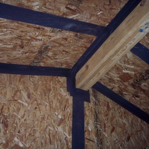

      鲍勃,我在五年前工作的SIP制造商非常勤奋,确保您描述的陷阱不可避免。负责任的SIP构建中使用的内部关节胶带是现代化的高科技;摩尔鲁的18“宽带丁基悬挂在脊梁上并施加到两侧的面板上,似乎是T-Rex的皮带和悬挂器。

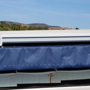

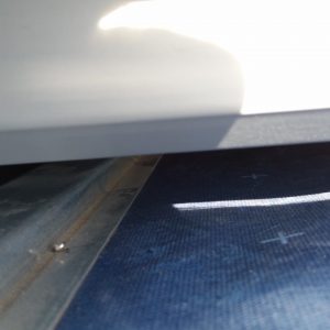

        是的,您可以通过通过1“金属假林升降金属屋顶直接在夹板面板上安装恒定缝金属屋顶。然后金属屋顶通过隐藏的夹子紧固件附着在这些纸质上。金属刷液基于像风一样间隔开。和雪。通常在斑纹之间4英尺足以适合大多数屋顶。
        MBCI使这个屋顶系统。我自己用它,到目前为止这么好。见附件...

    我很想知道你对胶合板中腐烂通道的观察情况,以及如果任何SIP面板使用胶合板会怎样。SIP面板的底部不应该靠近露点,即使在非常高的湿度水平。无论屋顶材料是什么,上面寒冷的一面都不应该看到足够的空气交换来驱动湿气积聚,尽管寒冷。另外,为什么不能在小吸管、胶合板或OSB上使用冰和水屏障呢?我所在地区的当地法规要求在金属屋顶下安装冰和水屏障。
    Peter L的评论(#8)和照片更符合我对密封sip以解决接缝泄漏问题的理解。这些嵌板看起来密封得很好。如果一个人窗帘12- 18英寸密封胶带在横梁上的面板,这不会有效地密封一个困难的隐藏接头。没有内部水分通过接缝的运输应该使面板牢固。
    我确实质疑金属屋顶的1“支架的值。1”间隙会抵抗空气流量很好。Holladay先生经常在魔术箭头问题上发表评论,如预期的空气流量和实际气流。一个人想要发生的事情并不总是实现。
