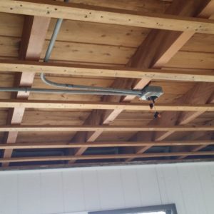

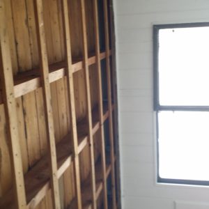

    附上的两张图片可能会让你有更好的了解…
    为了得到R-30的天花板,我可以使用玻璃纤维棒或卷,但这将否定绝缘和护套之间的任何形式的通风。据我所知,最好的选择可能是在护套顶部使用刚性泡沫的绝缘材料....但是平屋顶还有几年的时间,我计划把绝缘材料放在护套上,同时用新的护套安装一个新的平屋顶……
    我的问题是:在我安装新屋顶之前,最好的、最经济有效的临时绝缘(5-7年)是什么?

    回复Sascha Zerbin
    通过实验确定,
    在气候区4,2009年国际住宅守则要求至少采用R-38的天花板隔热材料,而不是R-30。
    我建议你沿着屋顶线绝缘,而不是试图绝缘膝盖壁。
    因为你将创建一个不通风的绝缘屋顶组件,你不能使用玻璃纤维或类似的透气绝缘材料。您仅有的两种选择是喷雾泡沫绝缘或喷雾泡沫绝缘和透气性绝缘的组合。
    有关此类绝缘挑战的更多信息,请参见如何建造隔热的教堂天花板.

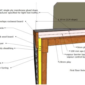

  111. 小君Piesse||# 111
    上层护套厚度及XPS至岩棉缝
    你好,GBA,
    谢谢你的这篇文章。它和所有的评论都非常有用。
    我要在起居空间盖一个温暖的露台。它有3英尺深,30英尺宽,位于房子南侧一层的上方。
    -托梁上有1英寸厚的护套,缝处有胶带。
    -我计划用XPS,厚度适合我的气候区,用胶带缝合。(制作过程中没有使用本网站列出的有害发泡剂)
    - 3/8层护套通过XPS拧到托梁上
    -用胶粘下PCV单层膜与焊缝。
    我有两个问题。
    3/8英寸的厚度是否适合行人少的交通-或者我应该使用更厚的舌和槽产品。
    XPS将与用于墙体外部的岩棉板重叠。我不能用胶带粘住这个接缝,但是他们会被(筋膜)板压在一起拧到梁和甲板护套的顶层钉在筋膜上。这样可以吗?还是应该使用XPS作为墙与甲板连接处的最后一点绝缘?

  113. 小君Piesse||# 113
    马丁,非常感谢你
    马丁,谢谢你的回复。
    我是保罗。很抱歉我漏掉了一些重要的信息。
    PVC是一种2mm的单层膜,专门用于轻型交通。
    甲板本身本质上是一个温暖的屋顶在一楼。二楼的屋顶悬挑在它上面,保护它免受大部分雨水的淋淋。
    所以制造商推荐用矿物纤维和火山砂混合制成的9毫米厚的板。它的功能很像胶合板,但不容易燃烧。在这里,在日本,一些房子被它覆盖着。本地生产的胶布要便宜得多,也容易买到。两层9毫米厚的错开层能保护xps免受人流的挤压吗?
    重叠,我指的是屋顶的XPS与支撑墙的交接处。它有外部岩棉板。屋顶护套上方的蒸汽屏障附着在蒸汽控制层上。在这个网站上,似乎通常外部绝缘泡沫被粘在墙壁与屋顶的接缝处,但把XPS粘到岩棉板是不可能的。这会引起任何问题吗?
    我附上了屋顶的简单草图。它不包括小细节,如水滴边缘。
  114. GBA编辑器
    马丁Holladay||# 114
    对Paul的回应(评论#114)
    保罗,
    如果你家在日本,我想我帮不上什么忙。日本的建筑材料可能与美国的完全不同
    关于膜屋顶下所需要的盖板,你应遵照屋顶制造商提供的安装说明。
    我看不出你们的硬质泡沫和矿物棉重叠的方式有什么特别的问题。

    通风屋顶没有冲天炉,深度相对较小
    这里的情况有点微妙。我们在佛罗里达群岛(第1区)有一户人家的房子在最近的飓风中受到了破坏,其中一段屋顶是用旧的沥青和碎石方法重做的。我知道我们应该给屋顶甲板隔热,但没有。下面的灰泥已经完全被破坏了,我们打算用石膏板或者半榫槽来做天花板。屋顶结构是3x6梁之上的甲板板。屋顶周围使用了2倍的材料作为立面,目前没有通风口。
    微妙的一点是,这是一个度假屋,房子大部分是没有空调的——我敢说95%的时间没有使用空调。横梁没有因屋顶漏水而受到任何形式的水损坏,也没有潮湿问题(发霉等)的迹象。我想知道是否值得增加绝缘。我们可以使用矿物棉(典型的2x4尺寸)填充大约一半的空腔,然后在每个凹槽中添加通风口,但我不知道平坦空间是否有足够的空气流通,因为在一个全新的平屋顶上切割一个冲天炉似乎没有意义。正如你所看到的,我们没有遇到潮湿损坏的问题,但那里确实非常热,而且它们是卧室,所以我们希望在不造成损坏的情况下帮助这个空间。
    我知道这不是一个理想的场景,但大多数重塑场景都不是。任何指路的帮助将不胜感激。瑞克

    佛罗里达州天花板的绝缘是一项规范要求。当然,许多老房子不符合建筑规范。但如果你在GBA上发布一个问题,问:“我应该在我没有隔热的屋顶上安装隔热材料吗?”我会回答“是的。”这是正确的做法,对你和下一任房主都是如此。
    如果你负担不起给你的屋顶组件隔热,而你选择在必要的时候打开空调,而不是安装隔热材料,这是你的选择(当然,只要你的家符合当地法规)。
    如果你想绝缘这种类型的屋顶组件-太浅,以通风-从内部,你唯一的选择是安装闭孔喷雾泡沫在屋顶护套的底部。
  118. 里克·拉米雷斯||# 118
    RE:通风屋顶没有冲天炉和相对较小的深度读
    嗨,马丁,
    我叫瑞克。我更新了我的资料,希望能贴在网上。
    你关于绝缘的回答正是我来这里的原因。我想让房子更舒适,而不引起潮湿的问题。我只是提供图片,显示我们已经零水分损害与现有的无通风屋顶组件,即使有一个主要的屋顶泄漏。另外,我认为你可能误解了我所说的关于空调使用的问题。事实是,撇开效率和经济不谈,空调在夏天就是不有效,即使你把它调到最大。
    说句题外话,我们刚刚在另一个地方完成了一个旧的教堂天花板的翻新,那里的屋顶组件没有通风,他们使用了蒸汽屏障,屋顶甲板也因此完全腐烂了。我在这里查阅了你的文章(//m.etiketa4.com/blogs/dept/musings/how-build-insulated-cathedral-ceiling),并使用XPS的现场建造挡板。无论如何,这使我不仅关心绝缘结构,而且关心正确的绝缘结构。
    我会看看封闭细胞泡沫安装器或看看DIY套件,我在过去遇到过。然而,有没有其他有效的补救措施呢?如果使用坚硬的泡沫,如XPS(像这样的东西:https://www.menards.com/main/building-materials/insulation/insulation-panels/owens-corning-reg-foamular-reg-extruded-polystyrene-insulation-4-x-4-x-8-r-20/p-1444450493765.htm) ?我知道R-30是代码,但也许这可以是一个安装更容易的东西-一个4英寸的板和一个2英寸的板可以创建R-30(见https://dcpd6wotaa0mb.cloudfront.net/mdms/dms/EIS/43522/43522-FOAMULAR-250-XPS-Insulation-Product-Data-Sheet.pdf).
    谢谢你的帮助,并提供一个论坛来讨论这样的问题。
  119. GBA编辑器
    马丁Holladay||# 119
    Rick Ramirez的回复
    里克,
    GBA上的文章都是一致的:如果你想把这种类型的屋顶与内部绝缘,你唯一的选择是闭孔喷雾泡沫。一旦你有至少一部分的r值安装为闭孔喷雾泡沫,你可以完成工作使用闪光和电池的方法,如果你想。
    如果要使用刚性泡沫,刚性泡沫必须安装在屋顶护套的外侧,而不是内部。这意味着你需要第二层屋顶护套和新的屋顶。
    如果你错过了解释这一点的文章——尽管你发表这条评论的文章解释了这些事实——我将发布更多文章的链接,以便你了解GBA在这个主题上的建议的一致性。

    我们在南佛蒙特州建造了一个“平的”膜屋顶,有一个活的屋顶。我们选择了一个温暖的屋顶,并试图遵循您的指导方针(见附件细节)。
    1)我们已经暴露了10英寸椽(底部3.5英寸),在我们的T&G天花板上有5.5英寸的岩棉Comfortbatt,一直延伸到椽上面的护套/气密层。问题是,我们是否也需要确保T&G吊顶平面的密封性?
    2)对于平屋顶,我们想要实现一个小的坡度,以防止积水,我们正在考虑在刚性绝缘板下面的护套层顶部倾斜的毛条。这将引入一个气隙,我想知道,是不是最好尝试得到一个倾斜的绝缘板?似乎我们应该在气隙的所有方面都有密封性,所以这可能不太可能是一个问题,但想要得到你的反馈。
    如果你已经回答了类似的问题,我很抱歉——我显然不是一个好的侦探,因为我花了两个小时寻找,但没有找到任何东西。
    非常感谢。非常感谢您的建议!
    凯尔
      马丁Holladay||# 154
      凯尔,
      如果你想安装垫片来创造一个斜坡,垫片应该安装在椽顶和屋顶护套之间——而不是在护套之上。
      只要你密切注意墙壁空气屏障和屋顶空气屏障交界处的空气屏障连续性,你也许可以在天花板上没有空气屏障。
      你可能想要确保你的植被屋顶的重量不会压碎(也就是说,过度压缩)矿物棉绝缘材料。
