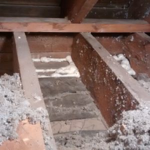

这是一张带子的照片,你可以看到顶部的板,我有空气密封。这是捆绑干墙钉在空气边界的裂缝吗?这是一个紧凑的空间,没有太多的空间来移动的纤维素,但如果它是一个大的空气泄漏,我将这样做。
安德鲁,
从你的照片上我看不出发生了什么。在我看来,你的房子以前是木板天花板。这有可能吗?
你能更好地描述现有绝缘下的情况吗?

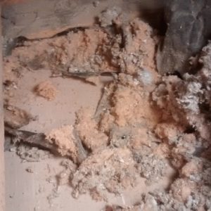

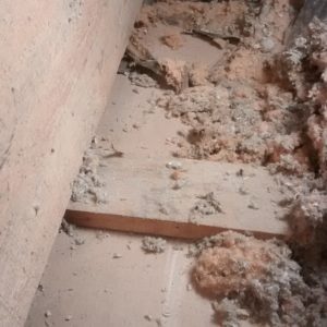

这是一栋1940年代的房子。它可能有木板天花板,但现在是干墙,木板可能已经被移走了。
你们看到的黑色材料,我想是一种旧的蝙蝠绝缘材料,两面都有柏油纸,里面有一些木屑或类似的东西。它很薄,不到0.5英寸。这是钉在带子上的石膏板钉在下面。黑色材料是连续的,可能是一个像样的空气屏障。
在新照片中,我撕开了黑色绝缘材料的一部分,你可以看到它下面的干墙。我也试着给绝缘一个特写。我以前从没见过这样的东西。
安德鲁,
你的解释和新照片很有帮助。看起来你有两种类型的绝缘:一些类型的木屑(有点橘色)和纤维素(灰色)。
你的石膏板天花板用1x3或1x4绑带固定。只要你解决空气泄漏的顶板,你不必担心捆扎。换句话说,密封靠近顶部板的裂缝,但不用担心两侧的缝隙。
