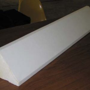

    “与伊利诺伊大学研究人员开发的另外两个绝缘方法不同,皇冠成型改装是从问题区域的内侧进行的。戈登和玫瑰有序6”X 6“扩增的聚苯乙烯(EPS)冠模具来自通用泡沫,佛罗里达州奥兰多的制造商(见下图)。泡沫成型用火额定的净化层制造。
    “用氨基甲酸酯泡沫粘合剂,容易粘附到石膏干壁的骨质冠部。
