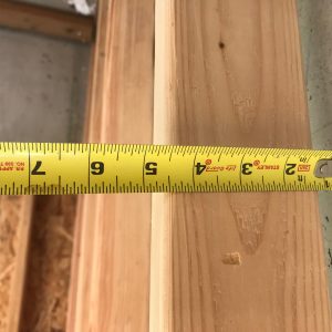

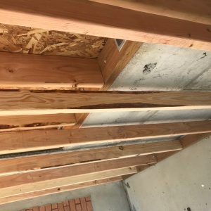

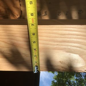

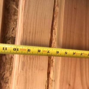

      1. mtaylor12345||#8
        天花板:天花板实际上是6.75“深。所以3”封闭的细胞和剩余的纤维素(见图)。
        墙壁:我从侧面更好地观察了墙壁的情况。我们在混凝土墙内框架,所以混凝土旁边的空腔是4.25”+(混凝土不是直的,所以在内部框架后面有一个缺口)。
        一侧较高的墙面80%以下等级,另一侧防潮。另外两面较小的18英寸的墙是高于地面的。
        在混凝土的顶部,腔体为9.5“+,外部和室内框架。见照片。
