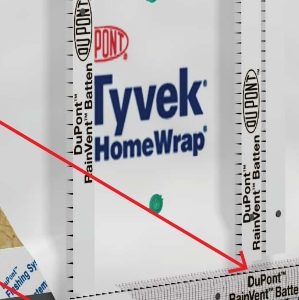

有人用过这个产品吗?我正在考虑使用它作为皮草条上roxul舒适板和下lp smartside。我有点担心白蚁有常规的木皮条,尽管我读到过这不是问题。在密苏里州白蚁很讨厌,谢谢

    我猜你想写《RainVent》这里有一个链接:
    杜邦RainVent板条.
    RainVent板条是由聚丙烯制成的。和其他品牌的塑料雨幕木条一样,这些木条不能像普通的1x4s一样固定钉子,所以建造者需要提前计划固定墙板的细节。你通常需要知道螺柱在哪里,你需要比你使用1x4s的更长的紧固件。
    在我2013年的文章中“防雨”,我写的,
    “至少有六家制造商销售塑料毛条:
    •BattensPlus生产BattenUp毛条。这些聚丙烯带子宽1/2英寸,厚1/2英寸,长48英寸。
    •Drain-Plane销售聚乙烯毛条。
    •El Dorado生产的塑料板条宽1.5 /8英寸,深3/8英寸,长8英尺。
    •VaproShield制造了一种名为VaproBatten的塑料板条。
    •cora - vent生产名为sturdi - strip的塑料皮条。
    •DCI产品生产的塑料毛条称为CedarVent条。
    Coroplast板条、BattenUp板条、El Dorado板条、Sturdi-Strip板条和CedarVent板条都有通道,即使在水平安装时,也能让水直接从产品中流出。VaproBattens不是为水平安装而设计的,也不会那样排水。
    “请注意,这些塑料板条都不擅长固定钉子和螺钉,所以如果你用这种方法,你需要长到能抵住螺柱的紧固件。”
