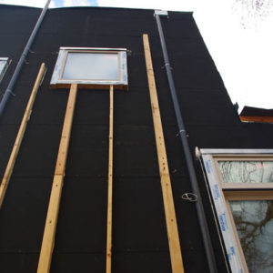

用垂直的毛皮条创造一个空气空间。在壁板和护套之间建立间隙的最常见方法之一是使用垂直的毛皮条。

你不能真正指向一个雨幕,因为它不是一个东西——它是一个系统。这就是为什么我更喜欢谈论“雨幕装置”,“雨幕方法”,或“雨幕间隙”。
对于大多数住宅建筑商来说,防雨壁板安装包括在壁板和防水屏障(沥青毡或房屋包装)之间的空气间隙。

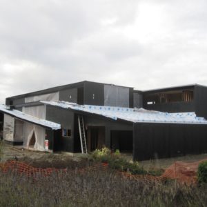

    如果间距大于3/4”会有问题吗?我在想,在特定的墙壁部分,你可以使用3-1/2“的间隙(使用2x4结束,例如),这样你就可以隐藏在壁板后面的落水管。
    编辑——这张图片不是我的项目之一,只是在网上找到的一些东西,显示出与我的想法类似的东西。

    这不是我的项目,所以我不知道所有的细节,但承包商声称它的价格与vproshield(我们的标准产品)相当——包括人工在内。
    我没有这张照片,但他们用同样的黑色液体涂上了皮毛条,为了保护,但更多的是为了美观,因为完成的壁板是有缝隙的虎木。

    我在DE工作过的雨幕项目(我们在一些项目中使用)包含了更大的空间——基本上是1x垂直的木条和1x水平的反木条(所以1.5英寸的间隙)。反板条是严格的审美决定-我们希望包层是垂直的。
    我见过一些商业项目用更深的雨幕来合并/隐藏落水管,但这似乎有点荒谬/浪费了提高效率的机会(例如增加更多的外部矿物棉)

    答:不是——至少从建筑科学的角度来看不是。我不愿提起这件事,因为争议很复杂,但我可能应该提一下,一些消防安全专家质疑,在该国野火风险高的地区,深的雨幕缝隙是否不明智。令人担心的是,靠近墙壁底部的干草可能会被点燃,火可能会被拉到雨幕缝隙的底部。雨幕的缝隙越深,烟囱效应就越有可能引发火灾。
    建筑规范在防火安全要求如何适用于雨幕缝隙方面有些模糊。如果你担心这个问题,和当地的建筑官员谈谈。
