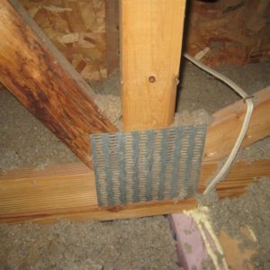

我的房子建于1999年,位于密歇根州(48430),阁楼的布局有些不同寻常。在房子的东西两端的阁楼上有两扇窗户,在这两扇窗户之间,阁楼的一部分用OSB和干墙铺了地板。在OSB地板下面是做得很差的R19玻璃纤维(顶板的缝隙,未密封的穿孔,甚至没有安装在我拉上来的一个地方,…)在干墙区域内,与阁楼的其他部分有很好的空气密封,在房子的东西两端有2个未密封的下拉式阁楼楼梯。干墙以外的区域大约有6″的吹制纤维素。
问题是,与石膏板接触的桁架部分在与修补板的底部弦接触的区域都显示出不同程度的腐烂/着色。一些已经腐烂到裂开的地步,其他的只是有点软。我猜是干墙导致了桁架这个区域的温度或湿度的差异但我在寻找更可靠的解释。
就湿度而言,阁楼可能有点通风不足,因为只有12″拱槽安装在24″OC桁架之间,有许多区域允许室内空气直接进入阁楼。楼上浴室的风扇也通到了屋顶。我在这方面有一长串的能源改进,但首先需要稳定/纠正桁架的情况。

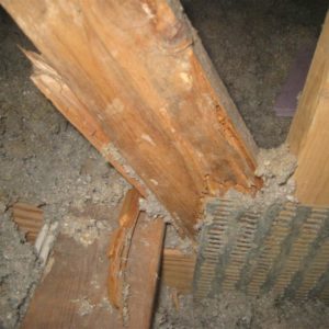

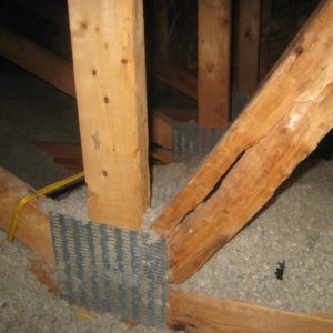

我试着附上几张照片,展示了阁楼上的石板墙的布局,石板墙后面的桁架染色/分裂,以及石板墙被拆除后桁架分裂的更好的照片。

    那些照片不是很吸引人。拿一个呼吸器和手套,清除整个感染区域的纤维素。然后拍更多的照片,下面的石膏板完全暴露。
    石膏板下面的房间里有什么?有任何管道的追逐或拱起吗?下面有水渍吗?当你发现湿度问题时,室内外的条件是什么?房子湿度大吗?如果是这样,什么时候?问题所在的上方是什么?这房子有多大?交流什么尺寸的?系统的数量和位置? Any evidence of whacky pressure problems in the house (eg doors that get sucked shut when the ac starts)?

  5. 格雷格Perantoni||# 5
    谢谢大家花时间看这个,抱歉照片没有显示出我希望的那样好。我试着加了几个新的。虽然这个问题明显与水分有关,但我从未在任何桁架上看到过任何水分。我没有太多的历史,我只拥有这所房子两年半。至于房子和阁楼之间的空气密封,在我开始工作之前基本上是不存在的。有一个从地下室到二楼的洗衣滑道,并在中间OSB楼层下的阁楼打开,在地下室、1楼到2楼的托梁空间和阁楼之间创建了一个风洞。有3个使用风冷烟囱的预制壁炉,在地下室和阁楼之间共享一个共同的轨道,只有基本的闪光密封阁楼穿透。淋浴间的吊顶没有密封,因此可以让空气从墙内自由流入阁楼。在淋浴间和壁橱之间甚至还有一个机械空间,因为它不需要天花板,所以直接通向阁楼(我不太确定水管是怎么没有冻住的)。无论如何,我可以用我发现/纠正的所有问题写满很多博客,尽管下拉楼梯和其他一些问题仍然在清单上。
    我同意马丁理论的基本前提,但希望能更好地解释为什么唯一的问题是在干墙区域和桁架板之间裸露的桁架网。如果有过多的水分凝聚在桁架板上,似乎会损坏的底部弦和其他网连接在同一区域。我猜在某些条件下,这张网里有温度/湿度梯度。我不确定这种配置与天窗/膝盖墙的结构真的有什么不同,但我在多次搜索中没有发现类似的问题。
    在此结束时,我想知道怎样才能足够让我在适当的地方进行的任何修正持续(完成所有需要完成的空气密封,增加通风,移除所有分隔石膏板,移除OSB地板,…)

    桁架板是压在烂木头上的吗?如果是这样,那么很可能是工厂的缺陷。
    看起来下面好像有个底垫(图1),对吧?里面装的是什么?管道怎么了(图2)?那是浴缸风扇的外壳吗(图3)?你能回答上面的其他问题吗?从马丁的帖子来看,很有可能天花板上的某个地方凝结了水。要是能把天花板露出来,看到凝结的表面就好了。

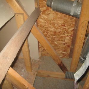

  13. 格雷格Perantoni||# 13
    嗨-再次感谢大家花时间看这个,抱歉我错过了几天。是的,在第二套的第一张图中,有一个用于淋浴的吊顶。桁架构件的这部分没有与天花板接触,但与其他部分有相同的症状,尽管它没有那么糟糕。我应该提一下,我拆除了膝墙部分的石板墙在我的空气密封的底气期间访问。在第二幅图中可见的管道是建造者试图通过山墙末端管道抽油烟机失败的尝试。由于某种原因,安装完这个之后,他们把它从屋顶线搬了上去。阁楼上没有直接的管道系统,只有漏出去的东西。至于约翰的问题,是的,这是一个脊型通风口配置。屋顶以上没有任何潮湿/污迹的迹象。一些桁架构件上的污迹几乎一直延伸到与石膏板接触的地方但也就这么高了。
    我将把马丁的观察更进一步,因为即使在这里也很难知道发生了什么。我想我所缺乏的一件事就是确切地知道自从房子建成以来的大部分时间里,它的加热/冷却习惯是什么。我希望有人看到类似的东西,但似乎没有。我的想法都围绕着隔断区域展开,因为正如John所指出的,所有的破坏都是在连接到那里的元素上。
    我的一个想法涉及到OSB地板,因为我发现大量的漏风是在OSB下面,下面的空气空间是连接在一起的,因为一堵墙贯穿整个房子的长度,垂直于托梁。由于下面只有玻璃纤维,空气可以从那个区域自由流动,并倾倒在染色区域的桁架网上。还有一点额外的证据表明,OSB在它下面造成了不同的情况,在某个时候,有人在每个底部桁架弦的每一侧安装了长螺栓通过OSB,用钢带连接,直到垂直墙的顶板。我想肯定是有一些严重的桁架上升有时看到,通过所有的努力,试图按住桁架的中点。
    我的另一个想法基本上围绕着这样一个事实,因为大量的伟大的东西被用来密封阁楼的石板墙区域与阁楼的其他部分,无论是窗户还是未密封的拉下楼梯,都允许分区区域内外存在截然不同的条件,桁架网弥合了两个区域之间的差距,导致温度梯度在网。
    我猜在这一点上,我可能只需要摆脱所有的石膏板,继续我的空气密封整个阁楼(包括OSB下的区域)。我也会设法找一个结构工程师开个修理处方。我的地下室里有纤维素可以让它达到R50,但还得再等一段时间。
