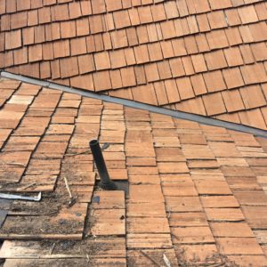

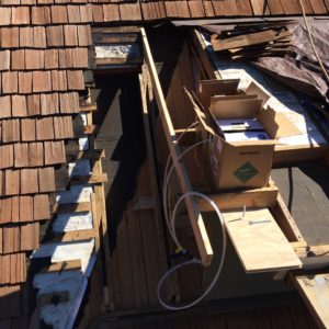

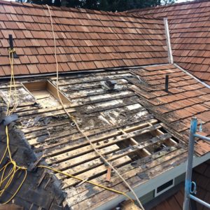

  4. 用户- 6883899||# 4
    正如你在照片中看到的,整个屋顶都受到了破坏。不确定修复是什么,但现在我只是要删除所有的护套残余,并考虑是否有一种方法来移动过渡和山谷足以在R10添加刚性泡沫。任何建议都将不胜感激。

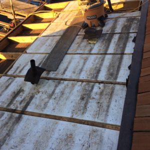

  6. 用户- 6883899||# 6
    清理后……

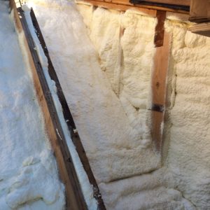

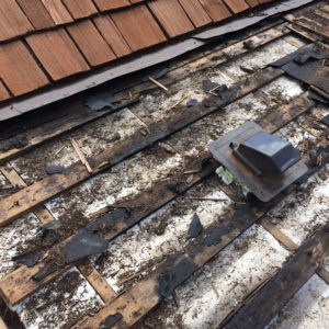

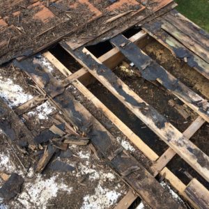

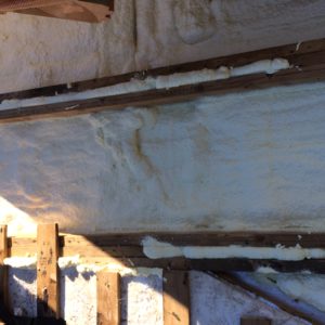

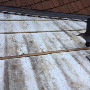

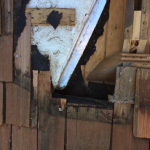

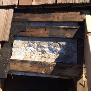

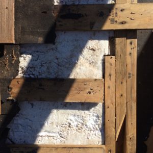

  18. 用户- 6883899||# 18
    以下是今天项目的照片。我没有清除一直到屋檐的震动,所以我不知道未绝缘的悬挑的情况。在我已经移除的奶昔的最高部分,似乎有更多的水分损害。我正在争论是否应该从屋檐一直拉到山顶,以获得完整的样本.....今天不太舒服。任何想法吗?
  19. 用户- 6883899||# 19
    下面的图片需要解释一下:
    上面一个是侧面,显示这部分后两部分闭孔泡沫。
    第二个是正确的方向,显示小垂直墙部分,我发泡。
    第三个是开放屋顶部分的概述。
    第四个是一个特写的中间打开部分,在泡沫之前。这部分没有腐烂。
    第五个是开放部分的顶部。注意到在最高的跳绳套件腐烂。
    第六个是开放部分的下部。这部分没有腐烂。
  20. GBA编辑器
    马丁Holladay||# 20
    查克,
    你最新的照片提供了另一块拼图。现在我们知道了水分逃逸的冷凝面。
    原来的屋顶工人安装了#15 apshall毡条,与雪松瓦交织在一起。在安装瓦片的过程中,每一层瓦片的上半部分都涂上了一条沥青毡。在冬天,这种柏油毡很冷。沥青毡的上层是水分逸出的冷凝面。
    湿气是通过切割和鹅卵石泡沫的裂缝泄漏的室内空气所携带的,湿气凝结在屋顶毛毡的下面。湿气被困在沥青毡和箕斗护套之间。其结果是:护套腐烂。
  21. 用户- 6883899||# 21
    谢谢你的回复。这很有道理。较高的木板是否仅仅因为暖空气和湿气上升而受损更大?
    我对能够铺设1至1.5英寸厚的泡沫层的乐观态度,允许重新安装4英寸的thermax没有实现....我的范围更像是1/2英寸到3英寸....这就产生了一个问题。我回到想我应该切断松散的封闭细胞或箔面片1英寸和泡沫的边缘。这样就可以控制厚度了。
    在12/12上的两个海湾,我发泡,我在考虑把玻璃纤维蝙蝠,然后最后一层2英寸热。否则我就得想办法把整个泡沫层修剪成1英寸。不明显怎么做....玻璃纤维将有1/2英寸到3英寸厚。我将泡沫外板边缘一旦安装,也。飞行……

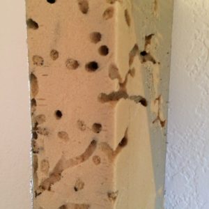

  22. 用户- 6883899||# 22
    这看起来不太好....当我把Thermax拆下来改装到舱口时,我发现了这个。没有活跃昆虫的迹象,但有东西吃了这种物质。这是异氰酸酯普遍存在的问题,还是我有特殊之处?
  23. GBA编辑器
    马丁Holladay||# 23
    查克,
    Q。“较高的木板受到的损害更大,仅仅是因为暖空气和湿气上升吗?”
    答:是的。由于空气渗漏而导致护套腐坏的屋顶,脊部腐坏较多,檐部腐坏较少。
    你发现控制喷雾泡沫层厚度的固有困难,以及你对不同类型的绝缘三明治的即兴创作,有点令人担忧。我想你可能会意识到为什么雇佣一个有经验的承包商有时比自己动手要便宜——尤其是如果你必须在工作中学习的话。
    祝你好运。
  24. GBA编辑器
    马丁Holladay||# 24
    查克,
    Q。“这是波利iso的普遍问题,还是我有特殊之处?”
    A.当硬质泡沫受潮时,这个问题尤其常见。蚂蚁喜欢高湿度,所以蚂蚁隧道是你屋顶组件受潮的线索。当泡沫非常干燥时,就不太可能有蚂蚁隧道。
    有关此问题的详细信息,请参见如果蚂蚁喜欢硬质泡沫,我们应该停止使用吗?

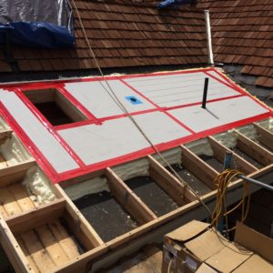

  27. 用户- 6883899||# 27
    我拆掉了山谷里的闪光灯,检查了我能找到的所有最高温度。在4/12区没有一件作品有任何昆虫损伤。然而,在4/12上面的12/12中有一个相邻的零件确实有损坏。这种模式似乎是,由于不完整的框架或闪光而对昆虫开放的部分是唯一显示出虫害的部分。我想这是意料之中的。我还有一个部分要打开安装在12/12屋顶的天窗。这是另一个数据点。
    我重新安装了泡沫板,用闭孔泡沫将它们全部密封起来。(再切,再补……)
    根据旧的图纸,梁顶部的2x6的舌和槽创建了结构屋顶平台。所以我用2x4的边沿围了一个隔热部分,每隔24英寸用结构螺丝固定一次,在它们与椽子相交的地方。我用3.5英寸的硬泡沫(iso)填充了这个空间,用闭孔泡沫密封所有的边缘和间隙。我还会用胶带把接缝和周长都粘上。
    现在这部分有7.5英寸的iso硬质泡沫和1英寸的聚苯乙烯泡沫。R40,大约?
    当它看起来不错的时候,我会添加一些图片……
    接下来是1/2英寸的胶合板,用6英寸的结构螺丝固定到椽子上。
    然后我就可以开始我在这一切开始时想要做的事情....
    让我知道我做错了什么,这样我就可以在可能的情况下修复它,并有正确的12/12部分重新屋顶的计划。
  28. 用户- 6883899||# 28
    这是1/2英寸胶合板之前的屋顶……绝缘良好,密封严密!
