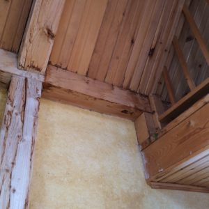

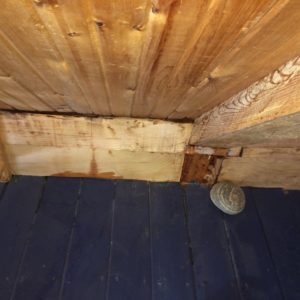

我收到了一个呼叫表达我的一个架构师客户。他的朋友最近重新建造了他的屋顶,现在具有重大的凝结问题;所以我去看看。这是构造的装配,尽可能地,附加图片。
内到外
1.厚重的音色,中间有木包层
2.未拆除的6毫米聚碳酸酯用隔音胶和钉钉附着在重音色上
从这里,旧屋顶从外面取出。在沉重的Timbre的PolyiSo之间被折叠到Timbres,以便给予泡沫的东西来喷射。
4. 4英寸的封闭电池喷雾泡沫从外部施用,再次看到图片。泡沫施加在重型时间和2×6之间的平行和垂直于沉重的时间表之间。2×4然后在2×6的顶部。
5.胶合板衬板
6.感觉地毯衬
7.犰狳金属屋顶

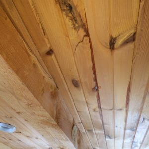

    谢谢你的回复马丁,我希望你能回答。在安装喷雾泡沫之前,主人有同样的问题(今年1月)。原始天花板是玻璃纤维蝙蝠。他被告知喷雾泡沫会照顾这个问题,但是没有,所有者感觉凝结问题更糟糕。内部屋顶上出现冷凝,并跑到墙上,似乎大多在沉重的木材周围。
    然后,当外面的温度下降(往往发生在零下10摄氏度或更低),第二天当它变暖时,冷凝出现。他们倾向于将室内温度保持在22摄氏度左右。我建议更换他们的HRV上的文件,并确保它现在在max上运行,但让他们知道这不是修复,只是一个创可贴。

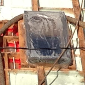

    例如,在下面显示的天窗周围完成了什么?
  4. 杰里米·K||#4
    我认为马丁说漏气是完全正确的。2x4的顶部的2x6的是留下1-1/2“空气间隙以上的泡沫。在你提到的温度下,任何暖空气从包膜中泄漏出来都会导致冷凝形成。
    在屋顶线和墙壁的交汇处,屋顶组件是什么样子的?如果屋顶线和支撑墙交叉处的气隙是敞开的,没有完全密封,这可能是渗漏的主要来源。
