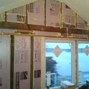

Cut-and-Cobble绝缘

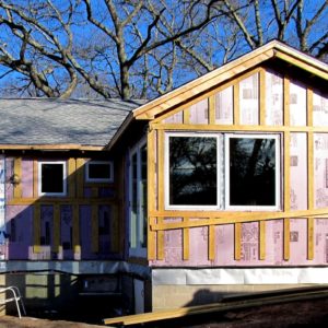

把硬泡沫切成条状并把条状插入你的柱和椽之间有意义吗?
这种切割和修补工作是从外部进行的。刚性泡沫是从商业屋顶回收的聚异树脂。[图片来源:Michael Brahmey]
在GBA网站上,读者经常会问在螺柱或椽之间安装硬质泡沫保温材料的最佳方法。一个典型的问题可能是这样的:“我想在我的螺柱之间用2英寸厚的多利索胶条隔开。我计划把坚硬的泡沫片剪松一点,用罐装喷雾泡沫封住polyiso的边缘。将这项工作?”
我的标准回答是:“如果你想用坚硬的泡沫来隔离你的墙壁,你不应该把泡沫切成细条。相反,您应该保持泡沫片完整,并将泡沫作为连续层安装在您的墙护套的外部。这样,泡沫就会中断通过螺柱的热桥接。”
有时,我也会指出:“虽然你建议的方法,非正式称为‘切割和鹅卵石’,经常被业主使用,但它是如此繁琐、耗时的工作,以至于绝缘承包商从来没有使用过。(我听到的第一个使用“切割和拼凑”这个词的人是达纳·多塞特(Dana Dorsett),她是GBA问答专栏的定期撰稿人。Dorsett第一次使用这个短语是在2012年4月的一个网络论坛上。“我不太确定我是不是第一个在刚性绝缘环境中使用这个词的人,但我可能是,”多塞特告诉我。)
是时候忏悔了
如果我必须总结我的简单建议背后的主题,很可能是“不要这么做。”但这个建议让我感到有些内疚。是时候全盘托出了,就像一个参加12步会议的新人一样,宣布:“我叫马丁,我做过剪裁和修整。”
是的,我做过——原因和很多人做过的一样。有时,切割和修补是有意义的。

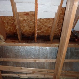

    马丁——为了增加潜在风险和失败的另一个数据点,我看了我的一些好朋友做的一个切割和鹅卵石屋顶工程。他们位于MA中部(5A区),建造了一个倾斜的无通风屋顶组件,在椽舱中使用多层回收的EPS(在周围使用膨胀泡沫密封胶),椽下有一层箔面聚异氰脲酸盐详细作为空气屏障。不幸的是,在他们的第一个冬天,他们开始经历从山脊上滴下来的凝结物。在泡沫周围形成的空气通道中(类似于BSI-036/http://www.buildingscience.com/documents/insights/bsi-036-complex-three-dimensional-air-flow-networks的SIPS面板中看到的“脊腐”),所有模式都与水汽向阁楼脊的迁移一致。
    把组件拆开,然后用泡沫喷雾重新组装,这是不可能的。我建议的折中方案是增加一个“蒸汽扩散通风口”(一条Cosella Dorken Delta-Foxx),取代山脊处的自粘膜(蒸汽不渗透)。我安装了一个水分监测系统,以便随时注意。到目前为止,冬季的水分含量似乎有所上升,但在夏季基本上会下降。水分含量有变化——“简单的”屋顶比更“复杂的”屋顶更干燥(例如,屋顶椽框架)。这与更复杂的框架细节处的漏气是一致的。整个冬天我都要注意水分含量。
    不幸的是,这种监控并不是一个理想的实验——做这个实验的“正确”方法是将失败的组件留在一个“控制”舱中。这就决定了扩散出口的效果——是否在“拯救”东西。但这样的实验不能对你的朋友做!:)

    非常感谢你分享关于教堂天花板问题的故事。我已经编辑了我的“缺点”列表,把你的轶事包括进来。

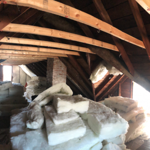

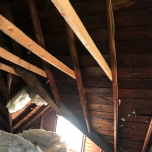

      抱歉,复活了这么老的线程,但我有一个非常相似的情况,并希望您的输入。我们有一个现有的教堂天花板和一个新的沥青瓦屋顶(不幸的是,安装,没有绝缘,就在我们购买房子之前)。这是棚顶靠柱和梁的结构;第三区(加州北部)。屋顶托梁是2x10在~7'6"中心(共3个大海湾)。我们的目标是将这个屋顶隔热,并在托梁的下方建造一个新的木板天花板。考虑用MemBrain代替木板下的干墙,因为门框间隙问题。
      屋顶通风似乎不可行的几个综合原因(没有屋檐悬垂,荒野城市界面,等等)。无喷口闪光和电池的方法似乎是更好的路线,但出于健康和环境的原因,我们希望避免喷雾泡沫。
      考虑到较大的托梁间距,我想知道在对接处和海湾周边的EcoSeal带接缝的2”箔面多面iso板。由于刚性层在天花板上几乎是连续的,您是否认为这足以解决切割和鹅卵石问题?事实上,托梁已经被粉刷了多少有助于膨胀/收缩的问题?

        对你有利的一个因素是3区温和的气候,这可以减少教堂天花板上水汽积聚的机会。也就是说,我不能推荐一种导致失败的方法。这是有风险的。但这是你的房子,想赌就赌吧。
        两种比较可取的做法是:(1)忽略屋面的年限,在屋面护套外侧安装一层足够厚的连续刚性泡沫,然后再安装一层屋面护套和新的屋面;或(2)在现有的护套板底面安装闭孔泡沫喷雾。

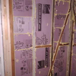

    在完成墙壁之前,我决定在两个迷你单元后面的几个小墙壁部分使用切割和鹅卵石。我想让建筑在我工作和睡觉的时候保持温暖。管道到单位不运行整齐,所以我决定在管道后面创建一个泡沫的基础,将填补周围的管道与松散的填充物或喷雾。当然不是我喜欢的绝缘方法,但在非常小的剂量是可以忍受的。

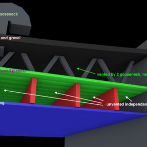

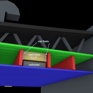

  29. 大卫Tontarski||# 29
    削减&鹅卵石
    我正在计划在我的季节性住宅上增加一个大项目,我计划退休后住在那里。我最初的计划是在外部安装两个1“层交错缝polyiso和在墙腔安装5.5”纤维素,但这并没有达到R-40墙的目标,我的想法。时间和劳动力不是问题,因为我计划在大约5年的时间内完成所有的工作。使用切割和鹅卵石方法用4-5.5英寸的polyiso填充墙腔,以及外部的两层1英寸的polyiso,会有任何缺点/问题吗?
  30. GBA编辑器
    马丁Holladay||# 30
    David Tontarski的回答
    大卫,
    我不建议您封装您的OSB或胶合板墙护套密封与蒸汽不渗透的刚性泡沫两面。如果你的墙面护套至少可以在一个方向上干燥,那就最好了。我认为你应该坚持用纤维素在你的螺柱之间。
    你提议的墙组件的r值约为R-30,这不算差(只要房子位于气候6区或更温暖的地方;在7区和8区,你需要至少R-15的刚性泡沫)。
    如果你真的想要R-40,最好的方法是增加你的外部刚性泡沫的厚度;我建议你安装2层2英寸厚的泡沫,共4英寸的外部刚性泡沫。

  43. 马克•海斯||# 43
    Cut-and-Cobble在这次大改造中表现不错
    我们即将完成对马萨诸塞州Cape一座1950年代住宅的彻底改造。它最初建造时没有绝缘材料,所以需要进行彻底的升级。
    主要工作始于去年11月,当时温度太低,无法安全喷洒泡沫。由于计划对门窗开口进行许多更改,我们还需要一个增量的绝缘解决方案,我们可以一面墙一面墙地安装。切割和修补是答案。我们切割XPS面板,以适应每个螺柱海湾空间,并小心密封的边缘与伟大的东西的“窗口”版本,它仍然灵活。这应该防止在组装膨胀和收缩时出现裂缝。附上几张照片。如果是两层(2英寸和1英寸),我们几乎可以填满每个隔间,而内墙的R值大约为15。
    为了提高隔热性能,减少热桥,并阻止护套上的冷凝,我们还在外部安装了新的房屋覆盖物,覆盖2英寸的XPS泡沫板,用Great Stuff仔细密封。所有的面板接缝和窗/门开口周围的边缘也涂了一层厚的柔性DAP 230密封胶。(对于面板连接处,将几管DAP密封胶倒入油漆托盘中,用3英寸的油漆辊涂上。有了杆的延伸,不需要梯子就可以很容易地爬到很高的墙上。)附上一张照片。
    简而言之,切割和修补的方法花费了更多的时间,但符合我们的其他升级和项目进度。我们最终得到了~R25壁组件和一个紧密的空气密封。下一步:在屋顶底部喷上8英寸的闭孔泡沫,这将创建一个“条件空间”阁楼。
    一个关键的提示:我发现Great Stuff Fireblock实际上非常易燃,在华氏240度时就可以点燃。我们用Great Stuff window来密封XPS面板,但又换回标准的防火填充物来填充和密封钉和板上的孔。商业建筑需要这种不易燃的填充物,而且在我看来,它也是住宅建筑最好的防火解决方案。
    我希望这对你有帮助。
    马克

    马丁,这正是我想要的讨论,谢谢!我在考虑在阁楼上散步时椽间的隔热材料。我们在马萨诸塞州西部一个有100年历史的气球框架房子里,2x4英寸的墙(洞里有一些蛭石,但这是另一个故事)。去年夏天,我们更换了瓦片屋顶,在这样做的过程中,我们剥离了甲板,用2层2英寸的铝箔面聚iso组装起来,接缝交错并粘贴,然后用1英寸的皮覆盖到新的胶合板甲板和固定的接缝金属屋顶,安装PV阵列。
    我现在正在研究屋顶底部的选择,并考虑使用聚iso而不是封闭细胞喷雾泡沫,因为治愈和脱气问题是我的公寓和我们两个家庭住宅中的出租单元都关心的问题。此外,我猜这是有成本效益的,因为我会把喷雾泡沫外包给专业人士,但我认为在朋友或低薪助理的帮助下,我可以自己处理鹅卵石工作。我对这种方法很熟悉,去年冬天就已经在轮辋托梁上用过了。
    椽是全尺寸2x6,但作为屋顶建设的一部分,为结构加固的名义2x8姊妹。这意味着我可以很容易地得到3个煎饼堆6英寸的聚iso和4”的外部(r-70?),但我想获得3.5英寸的木材(来自两个姐妹椽)的影响的输入在该计划。
  64. 霍华德温和||# 64

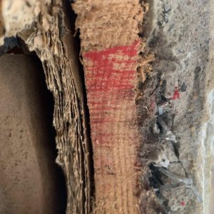

    我刚在西雅图买了一栋1910年的房子带一个可步行的地下室。地下室需要绝缘材料,因为它没有,而且通风很好。我拆掉了板条和灰泥,发现铆钉和外部拍板之间没有护套,只有看起来状况良好的沥青纸。
    现在的问题是用什么来隔离种马舱。切割和鹅卵石听起来似乎合理,但我不确定把蒸汽屏障放在哪里,如果所有?硬质泡沫的厚度?用硬质泡沫填充,还是用硬质泡沫和玻璃纤维混合?我需要在硬质泡沫和沥青纸之间有一个气隙吗?如果有,有多大?等。
    你的想法呢?
    由于预算和途径的原因,喷雾泡沫是不可行的。
    克雷格

    沥青纸的外部是木(雪松?)拍板,已经被涂在它的外部。屋顶悬架太高,无法测量,所以我猜24”悬架是2层楼高,所以我不相信它为我正在绝缘的区域提供太多保护。西雅图华盛顿州对空气间隙有规定/要求吗?
    一些背景:我这么做是因为地下室非常通风。地下室的墙壁是木质的,在房子的一侧是水泥的。水泥墙比上面的木头厚。我们计划完成整个地下室,所以我现在所做的是临时的,当地下室完成时,将移除或改进,包括将水泥和木材的厚度相同的墙壁。
    那就是说:我将用石膏板覆盖内部的绝缘材料,但不油漆(车库饰面?)这是否改变了任何关于蒸汽屏障的建议。还是我应该跳过蒸汽屏障,直接刷石膏板?
    其他notes /问题:
    海湾有3.5英寸深
    我认为压缩FG不建议?
    我要封闭混凝土内部吗?如果是,是什么?
    Dana,你是GBA的,还是只是一个有帮助的评论员?
    克雷格

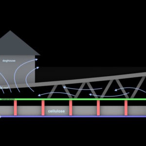

    我还考虑切割和鹅卵石绝缘1924 - 1000平方。一幢两年前买的平房。附件是我的实际结构,它现在是零绝缘(第5区,brrrrr!)天花板上有两个部分,一个是没有通风的,水平的,在它上面的一个是用两个鹅绒通风的,没有进水口,有一个轻微的倾斜,以排掉屋顶中心的水。
    我想最好的办法可能是从屋顶开始隔热,加7-8英寸的聚利树脂,一个甲板和一层膜盖住它,但这很贵,因为实际的沥青和碎石似乎很好,而且我计划进行密集的室内改造,需要把天花板撕裂,我想有一个从内部的替代方案。
    如果我拆掉天花板(蓝色),我想我可以让木板甲板(绿色)从底部喷上封闭泡沫,以达到R20,但我真的不喜欢整个化学东西在房子里的想法,即使我知道失败率很低(当选择认证承包商时)。
    然后我考虑将天花板(蓝色)替换为托梁下连续3英寸的XPS,然后是反射/蒸汽屏障纸,然后是皮草和石膏。每个托梁(红色)之间没有通风的部分将用纤维素填充,在填充的绝缘材料顶部和木板甲板(绿色)之间留下3-4英寸的空隙。但我读过几则警告,要完全封闭来自房屋内部的蒸汽是多么困难,而且由于每个独立的部分根本没有通风,甲板(绿色)上的冷凝风险可能太大了(?)
    然后我读到切割-鹅卵石技术,这似乎是喷雾闭孔泡沫的一个很好的替代方案,其中含有较少的活性化学物质,我可以自己做。我会在每个托梁(红色)之间(绿色),在木板甲板(绿色)的正下方,交错安装两层3英寸的硬质泡沫。每个硬泡沫板缝都要用胶带粘住,每一面都要用罐装泡沫密封。然后在安装新天花板的同时,每个空腔的其余部分(左5英寸)将被填充纤维素,没有任何蒸汽屏障,所以组件可以从内部干燥(反正这是我的理解)。
    我的思路对吗?考虑到我的实际情况,这是从内部解决方案的最佳方法吗?
    ——弗朗索瓦Desrochers
  86. GBA编辑器
    马丁Holladay||# 86
    Francois Desrochers的回应
    弗朗索瓦,

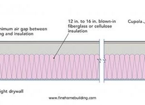

    对你的问题的简短回答是,你必须遵循本文提供的建议:隔热低斜坡住宅屋顶.
    较长的答案会告诉你,在你的草图中显示的通风类型不符合低坡屋顶通风的要求。你需要在屋顶中间有一个“狗屋”的通风口,在屋顶周边有很多进气口。
    最后,除非绝缘体上方有良好的通风,否则切割和修补技术与故障(水分积累)有关。我不推荐这种类型的屋顶组件切割和鹅卵石。
  87. 弗朗索瓦Desrochers||# 87
    嗨,马丁
    实际上,我认为我是在遵循那篇文章中的建议,更准确地说,是“如果你不想依赖屋顶通风怎么办?”我的屋顶顶部通风不好,而下面的部分也没有通风,我可以从里面进入,这让我相信我应该从一个没有通风的角度来考虑这个问题。我的意思是,即使我改善了顶部部分的通风,它也无法连接到底部的隔热层。
    如果这是有意义的,我在那篇文章的最后一个选择无通风屋顶:
    “你可以在屋顶护套的下面安装一层厚度更适中的闭孔喷雾聚氨酯泡沫,并在其下面安装一层透气性绝缘材料。”
    不过,在我的案例中,封闭细胞喷雾聚氨酯泡沫应该被直接在木质甲板(绿色)底部的切割和鹅卵石(6英寸厚)所取代,透气的绝缘材料将是下面的纤维素。
    我喜欢用狗屋改善屋顶顶部部分的通风,但这部分仍然在热包层外面,有点像屋顶上的屋顶。
    让我困惑的一件事是,我看到的大多数低坡屋顶图只有一个部分,而不是像我的两个部分。这是你指出的文章中的一个例子——[见第二个插图]。
    石膏板和屋顶护套之间只有一个空间。我所拥有的没有通风的空间(介于蓝色天花板和绿色甲板之间)在我所看到的装配中几乎总是不存在。
    谢谢马丁。
  88. GBA编辑器
    马丁Holladay||# 88
    弗朗索瓦,
    我的建议不变。在没有通风(或通风不良)的屋顶组件中使用切割和鹅卵石技术会导致水分积累和腐烂。对于这种类型的屋顶,不要使用切割和鹅卵石技术。
    你有三个选择:
    1.在标有“甲板(木板)”标签的层的底部安装闭孔喷雾泡沫。你可以把所有的隔热材料都安装成闭孔泡沫喷雾,也可以安装闭孔泡沫喷雾和蓬松隔热材料的组合,只要泡沫喷雾层的r值满足你的气候区所需的最小r值,正如我在关于低坡屋顶的文章中解释的那样。
    2.改善通风细节,如我的文章中解释的低坡屋顶,然后用蓬松绝缘。
    3.在屋顶护套上方安装硬质泡沫绝缘材料。
  89. 弗朗索瓦Desrochers||# 89
    嗨,马丁
    嗨,马丁,
    好吧,我理解第一条和第三条,但关于第二条:
    由于红色托梁之间的通道,下面的木木板甲板(绿色)没有与上面部分的通风(糟糕但仍然),我是否需要改善顶部部分的通风(狗窝),并在木木板甲板(绿色)创造某种开口,以帮助下面部分的通风,或整个组件将会很好地干燥?
    我知道甲板(绿色)可能不是完全空气密封在第一个地方,但它是否足以干燥任何冷凝发生在冷甲板(绿色)的底部,当水分真的击中它?
    我需要在顶部和底部之间创造一些开口来帮助底部的空气流动吗?
  90. GBA编辑器
    马丁Holladay||# 90
    弗朗索瓦,
    正如我在关于低坡屋顶的文章中所解释的,你有两种选择:你可以创建一个无通风组件(一种方法需要在屋顶护套上方使用刚性泡沫,或在屋顶护套下方使用闭孔喷雾泡沫),或者你可以创建一个有通风组件(一种方法需要一个中央“狗窝”)。
    在我的评论#89中,#1和#3指的是非发泄方法,而#2指的是发泄方法。
    永远没有任何理由在程序集中的绿色层中创建洞。密封性好。
    如果你想创建一个通风组件,你需要(a)一个通风的狗屋,(b)足够的开口附近的“阁楼”,以允许外部空气进入阁楼。

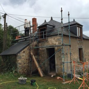

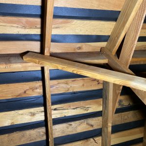

    我在法国修复一座有150年历史的小石屋,屋顶是斜屋顶。它有石板屋顶,没有护套。椽很窄(10cm X 10cm;大约3-7/8英寸),天花板低于我们低矮的二楼。我在考虑这种“切割和鹅卵石”的方法,用T&G松木覆盖天花板。我觉得椽子不够高不能做隔热棒。什么好主意吗?
  116. GBA编辑器
    马丁Holladay||# 116
    菲尔·贾米森的回应
    菲尔,
    首先,我羡慕你。我想这是一座美丽的建筑。
    第二,对你来说(a)遵守所有当地的规定是很重要的,这一点我是不知道的,(b)听取当地的建议。你不会想弄乱一座历史建筑的。
    以下是一些基本原则:
    1.从潮湿的角度来看,石板屋顶是宽容的。它在受潮后很容易与外部干燥。也就是说,它受益于在石板下面和石板下面的空气屏障或绝缘屏障之间有一个空气空间。
    2.每个隔热屋顶组件都需要一个空气屏障。你需要计划一个密封的天花板。记住,舌槽板像筛子一样漏气。它们不是空气屏障。
    3.当椽子太浅,不能提供足够的空间隔热,通常添加额外的框架成员,以增加可用的深度。我的文章中提到了其中一些技巧,如何建造隔热的教堂天花板.
    4.我不推荐这种切割和修补的方法。为了减少椽子之间的热桥,并提高你获得密封天花板的机会,你可以考虑在椽子的内侧安装多层连续的刚性泡沫,每层的接缝处都要用高质量的胶带仔细粘贴。
    祝你好运。下面是法语技术词汇的备忘单。

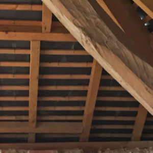

    给我们看更多的图片。每个人都嫉妒。你的照片应该看起来像瓷砖地板,屋顶几乎下降到地板水平。这是阁楼吗?它看起来几乎像古代的谷仓建筑。我想看更多。
    你没有提到法国的哪一部分,以及房子位于哪个气候区。这有很大的区别。
    如果你在椽子上加上一到两英寸的硬质泡沫绝缘材料,就会有帮助。
    这将是相对劳动密集型的粗糙锯(或凿)椽,但肯定是一个很大的改进,什么都没有。
  119. GBA编辑器
    马丁Holladay||# 119
    回复Peter Engle
    彼得,
    椽似乎没有被凿过,虽然他们可能是粗锯的(见放大照片下面)。我猜屋顶框架和石板比石头房子新。椽子,跳跃护套和石板看起来很好。

      我有一个带有跳槽板的屋顶(1x6's),上面是沥青纸和金属瓦屋顶(Decra瓦…请看附呈图片)。屋顶还有很多使用寿命,所以我犹豫着要不要把它拆掉,但我需要把阁楼空间带入热包层。屋顶有2x6椽,和几个臀部屋顶,突出的主要屋顶线和没有山脊通风口说,所以它似乎是一个主要的候选人转换为一个无通风的大会。
      我一直在计划一种切割和鹅卵石风格的方法,用多元胶粘剂填充椽子的空隙,在跳跃的护套上喷洒泡沫,然后在椽子下面也用一到两英寸的多元胶粘剂(缝处用胶带粘住)。这种方法似乎合理箕斗护套?我能找到的绝大多数用于椽下绝缘的材料都是胶合板或osb护套。屋顶本身的组装看起来很通风——金属瓦下面有很多气隙,所以我相信现有的组装会有足够的机会向外部干燥。
      这所房子是圣何塞(San Jose,气候3c) 1970年代的牧场风格。与此同时,我在考虑在天花板托梁之间添加岩棉棒,但不打算密封天花板,因为阁楼现在会在热包层中。
      提前谢谢!
      也表示
        马丁Holladay||# 156
        史蒂夫,
        因为你的屋顶瓦片不是密不透风的——根据你写的事实,“屋顶的组装本身似乎很通风——金属瓦片下面有很多气隙”——而且因为你住在圣何塞(气候温和),你使用切割和鹅卵石方法的计划可能是安全的。
        或者,你也可以在椽壳内衬硬纸板——钉在箕斗护套的底面上——然后雇佣一个承包商在硬纸板的内面安装闭孔喷雾泡沫。
  120. 菲尔·贾米森||# 120
    法国公司
    我们的房子在法国中部莫万的一个小村庄里。我大约15年前换了屋顶。最初是石板,小尺寸的树枝椽在重量下下垂。在那之前,这个地区的屋顶都是茅草屋顶。承包商复制了最初的外观。附件是去年我们修复烟囱时拍的照片。二楼有足够的高度让我沿着它的中心走,在屋檐处逐渐下降到大约16英寸。当我在1991年买下这栋房子时,要通过一个简陋的外部梯子才能进入阁楼。我在室内增加了一个小楼梯。一个长期的项目!
    菲尔。
  121. GBA编辑器
    马丁Holladay||# 121
    吹捧娇小!外星人如果小巧玲珑的!
    谢谢你的照片和细节。

          我觉得一张照片胜过千言万语。我能够切成外墙(好吧,现在由于添加了一个室内)。从外向内我们有:。
          1)。粉刷
          2)。线
          3)。沥青纸(照片中很难看到)
          4) 1 x10衬板
          5)。牛皮纸
          6)。钉
          我在犹豫是否要把泡沫板直接放在里面的牛皮纸/护层上,因为在我之前打开墙壁的一些地方,有证据表明牛皮纸变湿了(可能是从外面)。通过阅读这篇文章和你链接的其他一些文章,我认为离开气隙是最好的选择。我计划删除旧牛皮纸,因为它是潮湿的一些地方和刚性泡沫应该取代它的功能。

    如果牛皮纸变湿了,你就有闪光问题的证据。如果我是你,我不会从事任何空气密封工作或绝缘工作,直到我找到了入水问题的来源,并纠正了它。
    解决进水问题(闪光问题)总是先于其他事情发生。

    刚刚在威斯康星州东南部买了一栋有100年历史的房子,想把阁楼改造成起居空间。我的一个在同一地区装修房屋的朋友最近用“切割和修补”的方法(他称之为“穷人的喷雾泡沫”)修补了他的教堂天花板,并建议我们也可以这么做。然而,他并没有做任何发泄。我们也不打算这么做,主要是因为:
    A)我们有相当窄的2x8椽。
    B)通风状况不佳(以前的业主每隔4根椽子左右安装一次拱式通风口,以及每隔4根椽子安装一次从屋脊向下约4英尺的箱式通风口。
    C)增加了在顶部安装脊形通风孔和在屋檐安装连续的拱形通风孔的费用。
    D)我们有一个相当大的屋顶,但不能通风——还有更窄的2x6椽。
    之前的主人似乎“开始”通过添加玻璃纤维绝缘材料和覆盖透明塑料布来完成阁楼。他还把领结放在从山脊往下1/3处,把玻璃纤维穿过,形成一个平坦的天花板(以及上方的通风通道)。我们想完成所有的方式到山脊,然而,这将消除效率(如果有)的盒子通风口。我们不确定我们是否能负担得起安装山脊通风口和连续的底部通风口,所以我们计划继续采用切割和铺卵石的方法,但在阅读了您的文章后,似乎这不是一个好主意,主要(如果不是唯一的话)是因为担心椽子每个季节膨胀和收缩。
    一个问题;如果我们只是在椽子之间安装XPS闭孔泡沫板,在屋顶护套之间留下1-2英寸的空隙,而没有安装适当的上下通风口,这基本上是没有意义的,对吗?就我所知,只是在护套和泡沫之间有一个空气屏障是不能解决问题的。
    所以基本上我们需要一个脊状通风口和一个连续的底部通风口如果我们切割和修补,是你的意思吗?有没有办法避免发泄?
    我很好奇,为什么传统的喷雾泡沫可以用于没有通风的阁楼,而不是切割和鹅卵石的方法。你能澄清一下吗?前段时间我看到了你对类似评论的回复,但不知道是否有什么改变。
    这就是我们的计划。
    -椽间安装2" XPS闭孔泡沫板,使用粘合剂将其粘到屋顶护套上
    -在泡沫板周边使用罐装喷雾泡沫
    玻璃纤维球棒(重复使用旧球棒)
    沿着椽边加2英寸XPS泡沫条,以增加深度(可能会增加天窗的深度,以满足其余椽的深度)
    -干墙,胶带,油漆
    还有一件事我想知道,如果我们用上面的方法。考虑到XPS泡沫将作为蒸汽屏障和绝缘材料,通过椽子的热桥不会为泡沫和石膏板之间的凝结创造机会吗?
    很抱歉发了这么长的帖子。我真的很重视这个网站和这里的评论,非常感谢大家!
  128. GBA编辑器
    马丁Holladay||# 135
    以撒,
    Q。他还把领结放在从山脊往下1/3处,然后把玻璃纤维穿过,形成一个平坦的天花板(以及上方的通风通道)。不过,我们想一路走到山脊。”
    答:你需要咨询工程师,以确定这些领结在结构上是否必要。解开领带可能是个错误。
    Q。“如果我们只是在椽子之间安装XPS闭孔泡沫板,在屋顶护套之间留下1-2英寸的空隙,而没有安装适当的上下通风口,这基本上是没有意义的,对吗?”
    答:这不是毫无意义的,但它不会创造一个发泄通道。要创建一个排气通道,您需要拱通风口和脊通风口。
    Q。“基本上,如果我们切割和修补,我们需要一个脊状通风口和连续的拱状通风口,这是你的意思吗?”
    答:是的。
    Q。“有没有办法避免发泄?”
    A.有两种方法:(1)在屋顶护套底部安装一层足够厚的闭孔喷雾泡沫,或(2)在屋顶护套外侧安装一层足够厚的连续刚性泡沫。
    Q。“我很好奇,为什么传统的喷雾泡沫可以用于没有通风的阁楼,而不是切割和鹅卵石的方法。你能澄清一下吗?”
    答:闭孔喷雾泡沫非常粘。它就像胶水一样。与闭孔喷雾泡沫相比,切割和修补方法的裂缝和隐藏风道的风险要高得多。
    Q。“考虑到XPS泡沫将作为蒸汽屏障和绝缘材料,通过椽子的热桥不会为泡沫和石膏板之间的凝结创造机会吗?”
    答:你混淆了两个不同的机制。“椽热桥”指的是传导热流,与水分输送无关。你对凝结的担心是对水分运输的担心。水分可以通过扩散或附着在排出的空气上运输,但不能通过传导性热流。
    1. 艾萨克·谢尔曼||# 136
      非常感谢你的快速回复,马丁!
      我应该澄清;我们不打算完全移除领结,我们只是想完成与石板墙的山脊,但我们仍然会有领结/梁在适当的地方-功能和美观!(,)
      有一件事我还是有点困惑,就是在适当通风的情况下,用切割和鹅卵石的方法安装一个蒸汽屏障。假设我们做了以下操作;
      -在椽子之间安装刚性泡沫和罐装泡沫,在护套之间留出1-2英寸的空隙,以便气流流通
      - 2"刚性泡沫沿底部边缘椽提供更多的深度
      ——玻璃纤维絮垫
      ——干墙漆
      我们需要在这里的某个地方再安装一个蒸汽屏障吗?或者最初的刚性泡沫/罐装泡沫组合是否足够?我想这不是因为你已经说过的担忧。如果我们要安装另一个蒸汽屏障,我们难道不会冒着被水汽困住的风险(如果第一层泡沫做得好)吗?或者,对于这种切割/鹅卵石/通风的方法,我们是否应该跳过罐装泡沫,在硬质泡沫周围留下一个小裂缝,让空气/蒸汽逸出,然后在石膏板下面安装一个蒸汽屏障?
      另外,关于我的热桥接问题;在冬天,暖湿空气会不会通过石膏板和玻璃纤维扩散,最终到达墙内冰冷的椽子,形成凝结物?(当然,如果我们只依靠下面坚硬的泡沫作为蒸汽屏障的话..)
      再次感谢您的帮助。
        马丁Holladay||# 137
        以撒,
        Q。“我们需要在这里的某个地方再安装一个蒸汽屏障吗?”
        答:对于室内蒸汽屏障没有规范要求。在美国较冷的地区,包括威斯康星州,有一些类型的墙组件需要一个蒸汽缓速器。(注意,蒸汽缓速器是一种不像蒸汽屏障那么严格的层。)欲了解更多信息,请参阅以下文章:
        “蒸汽缓阻剂和蒸汽屏障”
        “我需要蒸汽缓速器吗?”
        《关于蒸汽扩散的一切》
        对于绝缘屋顶组件的内部蒸汽缓速器,包括绝缘顶部和屋顶护套底面之间的通风通道,没有规范要求。你不必担心蒸汽通过你的石膏板扩散,但你应该担心空气泄漏。你的干墙天花板应该安装在密封的方式。
        Q。“对于这种切割/鹅卵石/通风的方法,我们是否应该跳过罐装泡沫,在硬质泡沫周围留下一个小裂缝,让空气/蒸汽逸出,然后在石膏板下面安装一个蒸汽屏障?”
        答:注意气密性总是很重要的。故意留下裂缝鼓励漏气是愚蠢的。没有必要让空气或水蒸气从你的房子里“逸出”。正如我写的我的一篇文章“虽然冬季室内空气是温暖潮湿的,而室外空气是寒冷干燥的,但这并不意味着室内的水分需要从你的房子里“逸出”。如果室内的水分保持在原来的位置而不“流失”,那是完全可以的。一些老木匠看到有一层坚硬泡沫的墙,会惊呼:“那没用!如果你加上一层泡沫,水分就无处可去了!”你家里的湿气不像你在密歇根退休的父母在新年第一天渴望去佛罗里达。整个冬天,水分都可以保持在原来的位置。”
        Q。“在冬天,温暖潮湿的空气不会通过石膏板和玻璃纤维扩散,最终到达墙内冰冷的椽子,形成冷凝吗?”
        答:蒸汽确实会通过干墙向外扩散,不过油漆会减缓扩散速度。如果你担心,那就用缓汽涂料。一般来说,这种扩散不会造成问题,特别是在通风的屋顶组件,因为通风通道有助于干燥和水蒸气的传输量是小的。(空气泄漏造成的问题比蒸汽扩散严重得多。)注意,椽上的凝结几乎从不发生。椽是吸湿的,这意味着他们吸收水分。在某些情况下,椽的水分含量会增加,但这不是凝结。
        1. 艾萨克·谢尔曼||# 138
          非常感谢你,马丁。我重新考虑了我们的选择,现在正在考虑这个方法,希望你能给我一些建议。
          -沥青瓦和屋顶护套(预先存在)
          -在顶部安装一个脊形通风口,最终在屋檐下安装一个连续的檐形通风口(目前每隔3-4个椽才有一个檐形通风口)
          - 2"空域(可能会使用泡沫块)
          -椽间采用2-3英寸重新使用的聚酰亚胺硬质泡沫,用闭孔罐装泡沫密封
          - 6英尺玻璃纤维球棒
          -在椽下重新使用聚酰亚胺硬质泡沫,以防止热桥,胶带
          -石膏板,胶布,密封,油漆
          我的担忧如下;
          1)我们正在看的重新使用的聚异树脂泡沫,两边都没有箔纸,我相信它是纸…?如果使用这种材料会产生什么问题,我们能做些什么?(附图如下)
          2)我们计划在阁楼安装2-3个天窗。当然了,我们不能给那些椽子通风。在这种情况下我们能做什么?现有的砖烟囱穿过的椽和组成屋顶天窗的部分也是如此。处理屋顶“不透气”部分的最佳方法是什么?
          3)我们计划在屋顶和地板的连接处建造一些短墙(可能只有1英尺高)。如果我们把坚硬的泡沫和玻璃纤维一直铺到地板上,把顶楼底部通风口所在的开放空间和阁楼的其他部分隔开,我们是否需要在膝部墙后面做进一步的绝缘或者这个膝部墙的开放空间可以吗?
          4)至于电力,我们有什么选择?我们希望沿着膝盖墙安装插座(这就是为什么我们计划在第一个地方安装膝盖墙),所以我想我们可以在后面运行电源,只要我们密封后面的空间(如#3所述)。但是我们有什么选择呢,比如说,在山脊上,我们想把灯具挂在那里?如果我们留下空间,能在干墙后面和1英寸泡沫层之间运行电力吗?我们计划完成墙壁,使它们在山脊以下1英尺处相交,形成一个水平的表面,用于安装灯具(我想我们需要在如何隔离上面的空间上发挥创造性)。
          5)椽下最后一层泡沫应该用什么胶布?磁带是最好的选择吗?请记住,这可能是相同的泡沫与纸的背面。
          提前感谢任何和所有的建议。感谢!
            马丁Holladay||# 139
            以撒,
            Q。“我们正在研究的这种重新利用的聚异树脂泡沫,两边都没有铝箔衬底。”
            答:你没有理由为此担心。
            Q。“我们计划在阁楼上安装2-3个天窗。当然了,我们不能给那些椽子通风。在这种情况下我们能做什么?现有的砖烟囱穿过的椽和组成屋顶天窗的部分也是如此。”
            答:这个问题没有好的解决办法。你的选择是:(1)不要在不通风的椽舱中提供通风,祈祷你的好运;或者(2)对不通风的椽舱使用不通风的方法(闭室喷雾泡沫)。
            Q。“我们计划建造一些短膝墙。”
            答:有关这方面的信息,请参见“绝缘Kneewalls后面。”
            Q。“至于电力运行,我们有什么选择?”
            A.和电工谈谈。你应该不会遇到任何问题。电工一直都在做这类工作。
            Q。“我们应该用什么胶带粘住椽下的最后一层泡沫呢?”磁带是最好的选择吗?”
            Siga Wigluv是一个选择,但还有其他选择。有关更多信息,请参见“回到后院磁带测试。”
  129. 艾萨克·谢尔曼||# 140
    谢谢马丁。我想我们会采用这种方法。在阅读了你关于膝盖墙的文章后,似乎最好的办法是将膝盖墙后面的空间包括在有条件的区域——所以我们将继续保温和石膏板一直到膝盖墙后面的地板,然后在前面添加没有保温的膝盖墙。这将使它更容易运行在膝壁后面的电力,而不用担心空气通过出口固定装置逸出。顶部的山脊也是如此——我们将完成石膏板到山脊正下方的顶部,并在大约1英尺以下添加一个水平表面,作为电气线路和照明设备的表面——这将包括在条件空间中。
    关于屋顶上没有通风的部分,我有一个问题:
    -即使天窗周围的无通风区域没有延伸到下面的任何底部通风口,它们仍然会出口到最终将成为山脊通风口的地方。如果我们像对待其他椽子一样对待这些椽子,给气流留下一些空间,尽管不是很多,不管是否有一个底部通风口?我担心的是,不管我们做与否,脊状喷口还会在那里。那我们是不是要用泡沫盖住这片区域的山脊通风口然后把椽子当成没有通风口的?我们是否要尽量避免在这一区域切断山脊?(我不太倾向于尝试这种方法,因为从外部看来很难做到恰到好处)。或者,我们是让这些椽子从山脊上排出去,希望护套和泡沫之间有一定的空间总比没有好?(我不认为我们会雇人来喷泡沫,因为这是一个非常小的区域)。对于天窗部分,我会问同样的问题——因为天窗下面的椽子区域可能有通风口但没有脊通风口,而天窗上面的椽子区域可能有脊通风口但没有脊通风口,我们是否应该希望有总比没有好?
    还有一个问题,关于已经安装好的通风口,我们能把它们留在那里吗,还是应该把内部部分盖起来?
    再次感谢!
      马丁Holladay||# 141
      以撒,
      你不仅有天窗——你的屋顶似乎有多个山谷。有山谷的屋顶不能通风。在你的情况下,唯一安全的方法是不发泄的方法。
      如果这些概念对你来说是新的,我建议你阅读这篇文章:《如何建造一座隔热的教堂天花板》
      1. 艾萨克·谢尔曼||# 142
        是的,我们有一个单独的天窗,创造了两个山谷。上面的两张照片是同一区域的(抱歉,应该澄清一下!)总的来说,我数了数,在屋顶的这部分,大约有20个椽子空间,它们都没有通向一个底部通风口——然而,它们都通向主脊和天窗脊。其余的椽贯穿整个阁楼都直接到地板和打开的屋檐(一些)底通风口位于-正如我之前提到的,该计划将最终安装一个连续的底通风口为所有这些椽。这个绕着天窗的神秘区域大约占我们阁楼的1/6,也许更少。如果我说错了请纠正我,但我已经阅读了您的许多文章和许多评论区,看到您建议对一些发现自己处于类似情况的人使用混合方法——这就是为什么我考虑这个问题并在第一个地方问您。
        你是说就因为阁楼的这一个天窗/山谷部分,我们必须在整个屋顶喷泡沫吗?如果是的话,我想我们得重新考虑我们的选择了。否则,如果有机会接近这个“部分-大部分通风的屋顶”,那么我仍然对我上面发布的问题感到好奇。
        谢谢你!

    谢谢马丁这篇内容丰富的文章。这与我目前在加州(圣何塞,气候区3C)的装修非常相关。我们希望阁楼空间不通风(用于管道系统、储藏室等),但有一个金属瓦屋顶,上面有大量的生命,所以我们不想不必要地把它撕掉。这促使我们想到这里列出的方法。我面临的问题是,屋顶只有1x6的箕斗护套和沥青纸下的覆层(没有胶合板或OSB在顶部)。
    在通风方面,每隔4英尺左右就有一个屋檐通风口,在山脊以下的两个臀部屋顶下也有几个通风口。此外,在当前的总成中没有脊式排气口。也就是说,跳跃护套和金属屋顶似乎已经是一个相当通风的组合(在瓷砖下有很多气隙)。
    我最初的计划是用polyiso(5.5英寸)填充空腔,然后在椽下连续铺设1-2英寸(接缝用胶带粘住)。从我所能找到的,这将给我一个屋顶组件与~R44。留下一个气隙会使温度下降到大约38度,但这也意味着必须沿着阁楼的周边安装更多的通风口,这是我希望尽可能避免的事情。
    我的问题是:
    1)将刚性泡沫直接安装在椽子之间的跳护套上是否合理,还是应该有一个气隙?
    2)如果需要一个气隙,我是否需要增加更多的通风口,或者仅仅有一个气隙就足够了,不需要通风口?
    3)我选择多元iso是因为它似乎有最高的r值,不需要喷泡沫(我想避免),但这篇文章提出的观点是EPS或XPS可能更有意义的蒸汽渗透性。PolyIso的上述配置有什么问题吗,还是EPS/XPS更有意义?
    我附上了一张屋顶下组件的照片。隔热层已经被拆除,天花板也被拆除了(因为脱脂涂层中的石棉已经减弱),所以这是一个很好的机会来做这件事。
    也表示

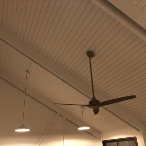

    屋顶是臀部,公称框架深度为3.5"。到目前为止,我的“煎饼”层从上到下覆盖了大约80%的屋顶:
    modbit地毯衬
    5/8 " CDX衬板
    1.7”闭孔iso-board
    1.5”闭孔iso-board
    1/2 "的OSB
    3M 4"闪光胶带(在OSB接头)
    底漆和弹性体(填充物和两层外部屋顶涂层)创建一个连续的近乎完美的底部空气屏障,密封回CDX护套
    XPE泡沫天花板瓷砖(严格装饰)
    我的计划是,一旦我完全完成重新覆盖,就添加立缝铝屋顶,因为这是成本上的愚蠢,要做金属屋顶的阶段。
    我已经在OSB中发现了很多湿气,几乎可以肯定大部分是我一个人缓慢施工过程中大雨留下的残余。但即使几个月过去了,它还没有完全干燥,这让我又开始思考如何为屋顶一侧的干燥做好准备,即使是缓慢的干燥,既为了眼前的目的,也为了未来任何意想不到的水分入侵。在下面添加屏障之前,OSB中的水分积累也可能来自对流转移,由于长时间的工作加剧了对流转移。
    我有充分的信心,我煞有苦心的细节密封天花板和屋檐末端与上述弹性体。(新冠肺炎封锁让我更倾向于关注细节。)我的理解是否正确,只要这道屏障完好无损,从上面通过某种其他方式排放的气体就不会/不应该带来未来的问题?
    如果主要的返工来纠正这是必需的,假设我有如何做这方面的选择,我宁愿撕掉我的modbit底层。欧文斯的网站上没有说明它的渗透性,但我认为这种东西是极低烫发,因为它是mod bit…?如果需要的话,我可以把它烧了,换上别的东西——任何东西——可以释放所需的水分。我甚至没有嫁给立缝屋顶,如果这很重要的话,尽管它们在这里的寿命是无与伦比的。难道一个简单的老式衬垫(甚至沥青纸)就足够了吗?我当然对更现代、更坚固的透气性衬垫的选择感兴趣,这种衬垫可以与直接铺设的金属屋顶相兼容,但如上所述,覆盖CDX之上的所有东西都是“开放讨论的”,因为在这一点上,返工比任何内部返工都更轻松。
    Mahalo——戴夫
      马丁Holladay||# 162
      大卫,
      Q。“你能澄清一下,关于你列出的切割和鹅卵石步骤吗?...我从这里得到的结论是,你认为是否在护套和绝缘之间创造/留下空隙是可选的,但也许我看到了一种一厢情愿的模棱两可。”
      答:关于气隙是否可选的讨论是针对墙壁,而不是大教堂的天花板。我不建议用切割和鹅卵石的方法来建造没有通风的教堂天花板。
      你对屋顶组件的描述令人困惑——很难分辨你的隔热层是在屋顶护套的内部还是外部。如果你在你的屋顶护套外侧安装了一层连续的刚性泡沫(而不是将绝缘材料切成窄条并插入椽之间),那么组装是安全的。
      Q。“我已经在OSB中发现了很多水分。”
      答:这令人担忧。我不会提供建议,因为如果没有实地考察是不可能提供建议的。足以说明的是,你必须弄清楚水分的来源,因为潮湿的OSB是坏消息。

    有趣的是,目前的总成,那是“通风”,有完整的9.5英寸塞满了玻璃纤维。我看到的椽子中间的地方(因为有一根树枝打穿了)非常干燥,在50年的水分积累中没有任何迹象。
