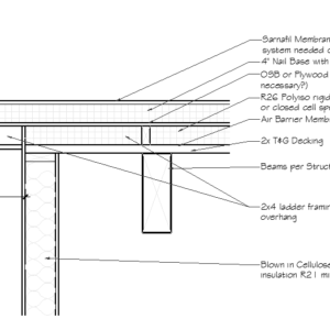

我正在为科罗拉多州5号气候区东部的一所住宅设计一个2/12间距的棚屋屋顶的二层附加建筑。客户真的想要一个暴露的梁的外观,所以我们设计了在4 '中心暴露胶合木梁的屋顶。在横梁上方,我们目前计划安装2倍的t&g甲板,4个″polyiso,和另外4个″钉基绝缘polyiso,不通风。屋面材料将采用Sarnafil热塑性乙烯基膜屋面。
根据我的研究,我们应该在甲板和刚性绝缘材料之间包括一个空气屏障,因为t&g不会是气密的。胶合材料被设计成伸出墙外,支撑3 '的屋顶。
问题吗?
1.在t&g和绝缘材料之间我们应该使用什么类型的空气屏障?
2.让我震惊的是,在东西两侧突出的7片胶合材料将很难密封在墙壁上创建的接头。我一直在想办法解决这个问题。如果我们消除胶合木扩展,那么我们将需要在甲板上增加更多的框架来承载悬吊。这种框架结构似乎使建造的屋顶的绝缘变得复杂。我想到的一种方法是消除(电子邮件保护),用2×4的框架在屋顶上建立一个结构,在中间喷泡沫,然后在上面添加护套和4″钉基绝缘材料。然后在梁之间的石膏板(这是可以接受的)。对此有什么建议吗?或者凸出的胶合层没有密封的问题。
谢谢你的建议!
唐娜

  4. 唐娜·莱利||# 4
    我害怕那个马丁。T&G的意思是悬臂上的耙子和支持一个18“悬垂。所以如果我不能用T&G来做,那么我就必须在T&G上面添加梯子框架来创造悬垂,并用绝缘材料填充框架。也就是说,我再也不能得到连续的绝缘了。
  5. 唐娜·莱利||# 5
    这个细节呢?
  6. 唐娜·莱利||#6
    如果我们可以把钉基直接放在梯子框架上,并在梯子框架之间安装polyiso,那么隔热层之间的额外保护层可能就没有必要了。我们已经排除了SIP面板,因为它们可能很难密封,但它似乎确实会使处理悬垂更容易。
    这一小队正在扫荡。我们有胶合物穿透空气屏障,以携带3'悬垂。你认为这些穿透物能被适当的空气密封吗?

    唐娜,我使用的另一个细节来形成拱底,给人一种天花板材料从天花板到拱底连续的错觉,同时包括一个中断,是阻止t&g进入墙壁1英寸,然后从外部重新启动它,用泡沫填充空隙。为了支撑悬垂,你每两英尺留一块连续的木板。
