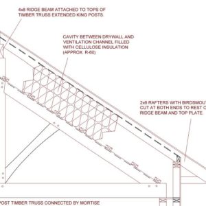

    马尔科姆,我提供了一份当前结构设计的剪辑。这些木桁架间隔约4英尺。这所房子是一堵双柱墙。为了使教堂天花板中一些严重的纤维素有足够的空腔,屋顶结构与天花板结构有所分离。椽子由顶梁和外柱墙支撑。木桁架支撑屋顶梁和天花板结构,并在内部螺栓墙上休息(承载天花板荷载和一半的屋顶荷载)。外钉比内钉高,但墙壁是用2x4和胶合板连接起来的,如图所示(或其他更好的想法)。
    但我想我的问题真的适用于任何情况,当有人的天花板上有裸露的横梁。在天花板平面分段时,有哪些好的方法可以保证良好的空气屏障?
      马尔科姆·泰勒||#9
      丹尼斯,
      一般来说,用暴露的结构构件密封屋顶最有效的方法是在其上方有一个连续的材料平面。这就是为什么许多木结构房屋使用T&G或胶合板屋顶甲板,可以固定在桁架的顶部。
      在你的情况下,我同意布莱恩,覆盖和胶带的顶部,你的2x4“绑带将是最安全和最有效的方法。你可以用硬质泡沫来代替,但我不知道你如何将它密封并建造屋顶结构。你站在那里做那件工作吗?

  6. 丹尼斯•米勒||#10
    谢谢大家的评论。我认为最好的方法是一个连续的平面的“东西”,而不是依赖于一组不相连的干墙片段。
    马尔科姆正确地指出,我们可以用各种材料来建立理论,但需要有一种实际的方法来建造它。这是一件仍然困扰我的事情,将需要更多的思考-建立它的可行性,然后绝缘。不是不可能,只是需要计划。因为我打算做很多工作,这可能会使它更容易——有些方法可能对我来说是可行的,一个商人不想愚弄。
    对于刚性绝缘,我认为Zephyr7有正确的想法,使用聚苯乙烯更好的胶带接头。
    感谢Akos和Brian强调了密封技术的重要性,以及需要格外注意的潜在问题点。阿克斯说的石膏板和木材之间的结合处非常正确。我们在20世纪80年代建造了一个被动式太阳能木结构框架(当时Tyvek处于领先地位,帮助我们的工作人员以前从未使用过它,也从未见过外部地下室绝缘)。这些木材不是在窑中干燥的,多年来,它们从石膏板上脱落,产生了大量的收缩,需要进行一些填充。因此,我对石膏板和木材上出现裂缝并不陌生,我不想重复这种可能导致破坏性渗漏的情况。布莱恩链接的视频很有帮助。我知道我以前见过他们,但再次见到他们更有启发性,让我在忘记的东西中重新振作起来。
    在这一点上,我倾向于在2x4层以上粘贴连续的聚碳酸酯层,作为主要的内部空气屏障,也将尽我最大的努力密封干墙层,因为冗余可以很好。但在最后确定我的计划之前,我想我也应该检查一下纤维素绝缘的家伙,以确保我没有给他/她创造一个不可能的情况。

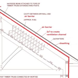

      好了,现在我有点困惑了。我一直在谈论内部空气屏障,它阻止潮湿的内部空气进入墙壁并达到一个可能会凝结的点。我假设我也会有一个外部空气屏障,基本上就像Trevor Chadwick画的那样,来防止外部空气吹进绝缘材料,破坏它的r值。我想错了吗?
      我原本也想只在天花板上安装干墙,这样天花板就可以向内干燥。放一层聚碳酸酯或XPS会把它弄乱。我打算通风通道将是2英寸宽的间隔,椽子上附着薄OSB或胶合板条,整个东西密封。
      如果你在做天花板的时候,没有木材破坏东西,难道你不应该用密封的方式做一个巨大的干墙平面,有一个外部空气屏障(查德威克dwg),然后结束它吗?但是我允许木材穿透,把事情复杂化了?这就是我想要解决的问题。
      1. 特雷弗·查德威克||#15
        这幅图显示了绝缘和护套之间的通风口,我没有看到任何外部空气屏障,并假设你只会有一个
        我相信其他人会附和说,他们知道的比我多,但我不认为你需要在你的气候中,用稠密的纤维素在绝缘的两侧设置一个空气屏障

  9. 丹尼斯•米勒||# 16
    特雷弗,
    你说得对,我可能不需要那么多空气屏障。实际上,在我看来,通风通道是相当的,甚至更好,比典型的平面通风阁楼与绝缘的阁楼地板。阁楼的隔热层就在那里,没有被空气或蒸汽阻挡。所以也许通风管道没有堵塞是很好的。我不知道。但我希望防止的一件事是湿气从潮湿的夏天空气冷凝在绝缘,因为它接近空调天花板。但是,也许我想得太多了——如果阁楼上的隔热层没有空气和蒸汽屏障是可以的,那么为什么我的组装需要它呢?

  11. 丹尼斯•米勒||#18
    在11号帖子中,我已经决定采用Trevor Chadwick的方法。让想法不断发展总是好的。我开始的想法是在每个椽子湾的排气挡板,这是一个常见的做法。GBA有文章关于使用钉在隔间顶部的间隔,然后附加一些类型的板材材料(XPS, OSB…)从下面适合隔间之间的条。为了获得气密性,需要填缝。
    但如果我已经使用了护套和木垫片(可能是撕掉的2x4s),那么Trevor的想法就很有意义了。与其在隔板内钉上垫片,并将片状货物装上,然后试着密封每个接缝,不如将这些片状货物按原尺寸钉在椽子的顶部。这样就形成了一个漂亮的平面,可以在上面继续进行房屋包装,这就消除了所有的嵌缝工作(尽管也许我应该像粘贴外墙护套一样粘贴薄板接缝?)现在,隔板被钉在椽子里,夹在房子的衬垫和板材之间。屋顶建在垫片的顶部。几乎不需要额外的材料,更少的劳动力将零件组装在一起,更少的劳动力获得良好的空气密封,而且可以肯定的是一个更好的空气和天气密封解决方案。
    也许我太担心了,但这个屋顶会有脊状通风口,我想偶尔会有一些来自阵雨的雷雨(或飘雪)会通过脊状通风口,进入通风通道。但是,有了这种方法,我更有信心的是,侵入的降水不会进入隔热层,而是会找到另一种出路。
