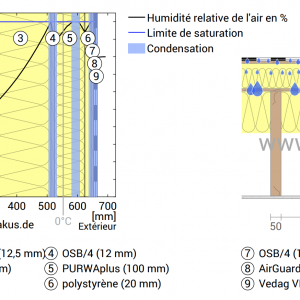

当我用我所在地区最冷的天气(-12°C / 10°F)模拟这个情况时,综合体中出现了大量的冷凝。

    这是模拟的结果。
    阿尔卑斯山脉||#2
    你的内部相对湿度太高了。冬天的时候,这个比例大概在30%左右。
    即使外墙采用了推荐的刚性绝缘材料,在寒冷期间也会有一些轻微的凝结,但不会造成任何损害。这就是为什么你需要确保总成仍然可以干一点向内部。你不希望在最冷的三个月的平均温度下在合理的室内湿度下凝结。

        泡沫绝缘安装时必须是干燥的,因为你是正确的,没有实质性的方法让它干燥。WUFI可能会假设天气一开始是湿的。
        至关重要的是内部的空气屏障要尽可能的紧密。如果室内湿度高,低烫发或零烫发会有帮助,但密封更重要。屋顶表面(在您的例子中是SBS)始终非常紧密,因此在水分迁移到屋顶表面的地方可能会发生偶然的凝结。只要干燥的能力超过湿润的能力,这就不是问题,所以在春天,阳光照射到屋顶,就会使水分下降。进去的那一小部分也会以同样的方式出来。
