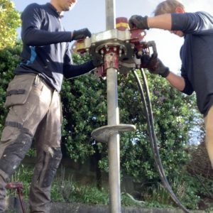

    直流时,用液压头驱动桩,不涉及混凝土。我们测试了一个小桩,在4-5英尺深度达到大约1吨的负载,然后测试了一个大桩,将近2吨。因为它们将靠近地面,所以没有侧向荷载问题。当然,结构工程师会考虑这一点,并采纳他们的建议。附试验桩的照片。

    那是手持式驾驶头吗?我可以问什么品牌和扭矩评级.....
    1. DCContrarian||#10
      我上周刚用手持式螺旋钻挖了一堆。高达2100英尺磅。它有一只10英尺长的手臂,用坚固的东西支撑着,然后四个人扶着它的头,让它保持笔直。第一个是支撑在地基上的,其余的是支撑在前一个上的。
      它可以产生很大的扭矩,但当它们遇到障碍物时,很难降低压力。

    头是手持并具有支撑支腿极。其实设计,但家人朋友,所以这是一个方便的选择!据该网站它的额定电压为4,000nm。
    1. 尼克Defabrizio||#9
      是的,我在美国看到过这种手持式装置。一个长伸出/把手在一个或两个侧面允许两个人保持稳定,而头部驱动桩。非常适合从内部打桩,通过在地板或地下室板上挖洞,以支撑现有的结构。我看到有人把舷外支架/把手伸出窗外,以便获得稳定的抓地力....祝项目顺利!
