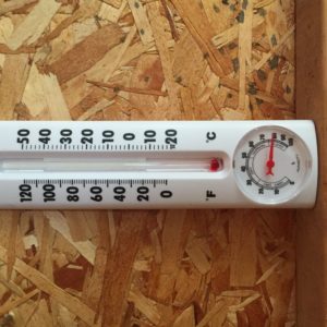

    谢谢你的快速回复,我正在考虑同样的路线,集中气密性和气密性。我可能会先隔热,看看湿度如何变化,然后只在需要时增加通风,按照你的建议只在阁楼排气。一月份的今天,车库的湿度是79%,5华氏度,而湿度是71%,3华氏度。(温度计/湿度计图片)如下。谢谢你,伊恩
