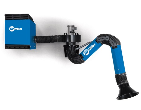

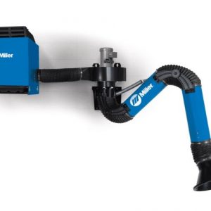

    1. 乔恩·R||# 17
      把引擎盖像抽屉一样拉出来
      我的烹饪风格是这样的,只有偶尔的单个炉子需要排气通风。所以一个小的可移动的引擎盖可以在低CFM下工作,否则就完全不碍事了。类似于“便携式排烟器”。
      >烤箱应该有一个管道连接到它们
      同意了。
      想象一下,在煎锅上方几英寸的地方:
      1. 詹姆斯·杰夫||# 22
        对,就是那张票!PM2.5寻找机械臂:)
