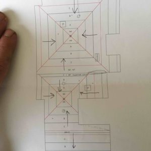

屋顶将被撕裂到甲板上,移除旧材料,替换腐烂的甲板,并在epdm膜前应用锥形聚碳酸酯,充分粘附。
由于屋顶和两个排水管的尺寸较大,该系统的正排水率仅为。125:12,排水管的高度将从.5英寸上升到4.5英寸的最高点。

屋顶锥度系统平面图

    锥形计划
