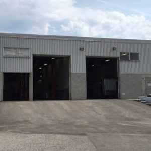

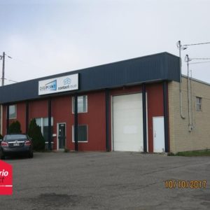

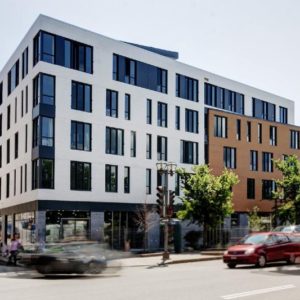

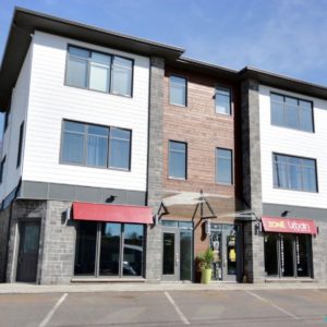

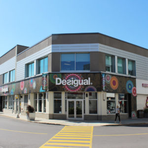

    和商机房顶魁北克有许多平板商业楼我知道,因为我一直开往蒙特利尔(还因为我拉起魁北克楼下所有图像-Google图像)。楼顶都为硬化泡沫铺嵌膜
