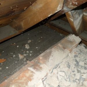

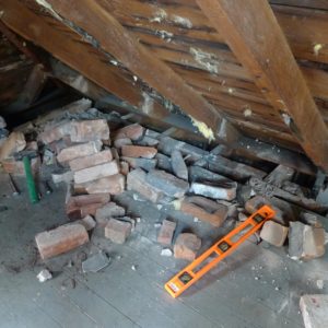

我们在安大略的汉密尔顿,正试图给我们的阁楼隔热,那里有大教堂的天花板。以前的业主或多或少都采用了R12-R20玻璃纤维隔热层和蒸汽屏障,没有气流。我们最近装修了屋顶,用原始的、有近百年历史的木板铺上了瓦片。我们的屋顶工人为我们剪了一个脊形通风口,但后来我们意识到,阁楼地板周围都是用泥砖或抹灰砖砌成的,可能是为了“绝缘”,老派的做法……我们不确定如何让空气流通,只是为了防止拆除砖可能会影响屋顶结构的完整性。空气从拱面流向脊口的最佳方式是什么?
此外,椽只有4.5″(真正的两英寸厚),我们可能会使用Roxul R24,不得不延长/加深几英寸的椽。我们打算使用R40玻璃纤维,但11″是太多的管理和太多的空间损失。我们不想使用喷雾泡沫,因为成本和错误的信息。大多数人说不需要空气流通,有些人说需要。
而且,我们还发现了旧的旋钮和电线管,里面混着劣质的电器,绝对有火灾危险!真的,我们不知道我们在这里面对的是什么……这个尴尬但美丽的20x30x10英尺高的阁楼空间……
没有交叉支架。所以,如果我们要移走砖块,我们需要担心什么支撑吗?

    你对这里使用的砖块延伸技术了解多少?你以前见过吗?它的目的是绝缘还是结构或两者兼具?

    此外,如果我们要安装R-24或更少的Roxul,通过扩展/加深椽,我们可以从屋檐上删除一些木材,以便气流从底部产生?还是重建和重新密封小砖膝墙,并从陡峭的屋顶下部安装一些通风口更有意义?或者,我们真的没有这些选择吗?

    为了清楚起见,再来一张图…

    如果这是一个木结构的房子,而不是一个砖墙的房子,我会认为砖头和灰泥的安装是作为一个空气密封措施。砖头很可能是可以安全地移走的。然而,你要确保你的空气密封在这个区域的任何漏洞,可能让内部空气上升到你的阁楼。这种空气密封工作可能需要喷雾泡沫。
    在没有实地考察的情况下,很难确定是否有任何方法来改造良好的排气效果。如果你有足够大的预算,几乎任何事情都是可能的——但是,这是一个在你得到新屋顶之前更容易完成的工作的例子。

    问题是如何处理气流……特别是砖膝墙及其功能。
    如果我没听错的话,马丁,我们可能不得不咬紧牙关,只使用泡沫喷雾,不增加通风也没问题……(?)
    顺便说一句,马丁,这是一座砖砌建筑。那个小小的扩展似乎是后来添加的。
    不管怎样,我们是重新封住那堵砖墙,还是把它拆掉……我们有没有办法进入现有的拱部通风口为脊部通风口创造连续的气流?顺便说一下,屋顶大约在11月12日倾斜。
