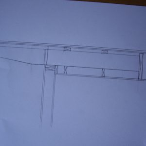

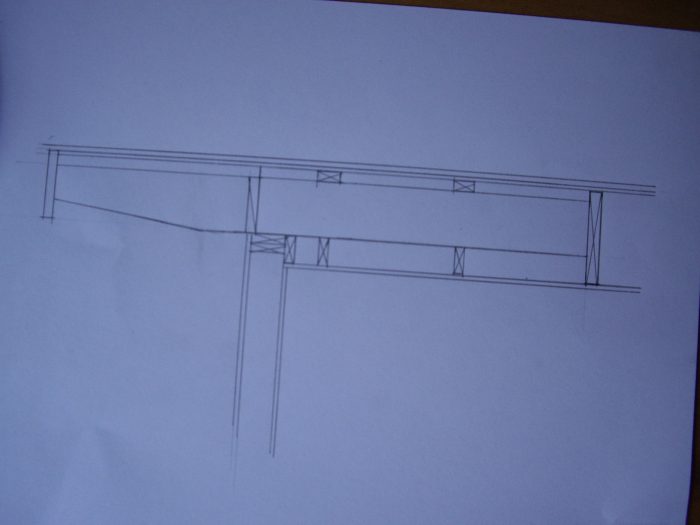

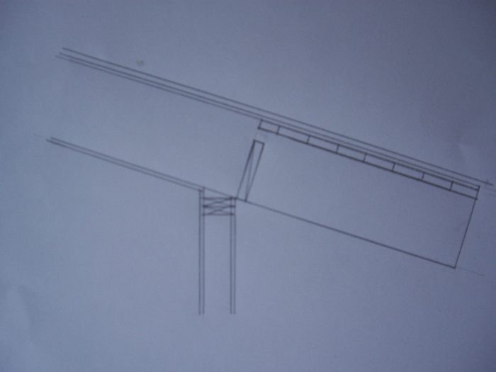

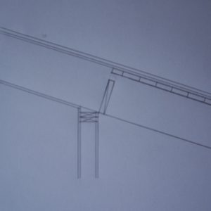

    你没有展示你在瞭望台的顶部使用什么材料或胶lam为可见的底面-这可能是这个细节的关键。这里有两个草图,展示了我通常是怎么做的。
    -如果你使用2"x6" t&g的底部,你可以放下1 1/2"的瞭望台,以提供通风间隙。
    -我建议将瞭望台暴露的部分变细,如果需要的话,允许你使用较小的筋膜。
    -绝对跑你的山墙到瞭望台的下面。这简单多了。
    -在屋檐,削减暴露的尾胶1 1/2",以适应t&g拱背。
    -堵住胶板之间,为上方的穿孔金属通风口留出空间。
    -第一个胶板离外墙5英尺,你仍然有一个视觉和结构上的问题,如何在角落的悬臂支撑。这是你需要和你的工程师解决的问题。我自己的建议是,看看你能否让他把5英尺减到4英尺作为开始。
  6. Jeff_LDC||#6
