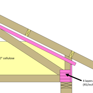

我目前正在一个新建筑中安装绝缘挡板(保留了旧地下室,但完全拆除了主楼,增加了第二层)。
我已经附加了一些图片,以帮助解释。
我们有一些相当标准的凸起的后跟屋架,拱腹和岭峰通风,并在屋檐和山墙2英尺出挑。为了支持广泛突出端,桁架具有“把风”(见图1)。的了望都很好,但阻挡从拱腹的气流(参照图2)。这只是在屋顶四角的一个问题。其他地方,我正在与一个2“空气通道(图-3)排气。
如何绿色建设者与在程把风角落发泄?我目前想在每个望风钻几1/2“孔,以允许有点气流的。

    在这一点上,钻几个洞可能是最好的方法,或者使用锯子做深深的切口。不要挖得太深——瞭望员还得顶雪。
    如果有疑问,加强与穿孔钢带望风。

    不幸的是,在一个像龙骨一样的2x4上钻孔或刻槽是违反建筑法规的(在加拿大见)https://www.cmhc-schl.gc.ca/odpub/pdf/61010.pdf第19章,否则http://tinyurl.com/stackex-holes).也就是说,我怀疑我真的会有结构问题与几个1/2“孔间距适当。如果有几个小洞,我也不会放太多气。
    我以前没有考虑的另一种可能性是将绝缘挡板跌落到下面的样子出局(见图表4)。我可能会去的最低1" 空气空间,然后可能牛肉了XPS块外保温考虑损失的R值与房间的纤维素。图4显示了应该给我R50 +下降。

    桁架你比大多数房屋好得多在那里只是由具有凸起的后跟 - 我喜欢你的图片理念评论数3.我不会XPS块堆麻烦。如果你觉得有必要把泡沫的堆在那里,“绿色”建筑商避免XPS因为它是用发泡剂是1400X更糟糕的是二氧化碳的全球变暖作出。EPS和聚异在这方面好得多的选择。
    如果你选择提供气流通过瞭望台,在中心钻孔可能比缺口更好。弄清楚代码如何应用于不是真正的螺柱、椽子、托梁或板的东西不太可能是直接的,所以您可能需要与您的代码官员进行检查。我想可能是3个洞,每个直径3/4英寸,间隔1.5英寸,但这只是凭感觉,不是基于工程或代码。
