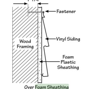

    在我居住的地方(安大略北部),在过去的15-20年里,几乎所有的翻新工程都包含了硬质泡沫材料。在我作为一名能源审计员和房屋检查员的旅行中,我还没有看到任何乙烯基壁板安装因不正确的紧固泡沫而失败。
    朱莉,
    的乙烯基壁板协会的安装说明而且大多数(如果不是所有)乙烯基壁板制造商允许乙烯基壁板安装在刚性泡沫外壳。下面的插图来自乙烯基壁板研究所。
    VSI安装手册指出:“当紧固件必须穿透不可钉入的材料(如泡沫外壳)时,该材料的厚度不计入总厚度。在这种情况下,紧固件将需要足够长的时间,以穿透不可钉的材料,然后11 /4“(32毫米)进入木框架或其他可钉的材料。

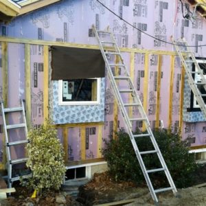

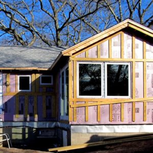

    亲爱的朱莉:这是另一种选择,通常比使用长钉子/螺钉与壁板更容易,特别是如果你安装了2英寸+厚泡沫板。沿墙壁和门窗垂直安装1x3或1x4的木板。我们最近在马萨诸塞州完成了一个项目,在我们用2英寸XPS泡沫板包裹房子之后,就使用了这种方法。附上几张照片。
    一些相关的建议:
    (1)一定要仔细密封泡沫板的所有接缝、棱角,防止漏气。如果冷空气在泡沫板后面流动,这显然会破坏你的目的!《了不起的东西》的“门窗”版本运行得很好;固化的泡沫保持弹性,以避免在物体膨胀、收缩和移动时产生裂缝。我们还在接头上涂了一层DAP 230,以确保它们是气密的。这也阻止了水渗入泡沫板后面。
    (2)是否确保泡沫板足够厚,以防止冷凝在护套上?在美国的许多地区,R10是必需的——这相当于大约2英寸的大多数泡沫板产品。凝结和腐烂是OSB护套的一个特殊风险。
    我希望这对你有帮助。
    马克
