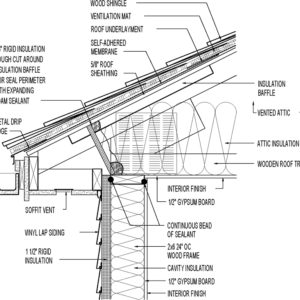

    GBA的细节库包括用于在硬质泡沫塑料的1.5英寸安装乙烯基壁板细节(参见下图)。

    你写道:“乙烯基安装我已经说过了不那么肯定,并没有做过了泡沫安装此厚。”
    所以,它听起来就像你的下一个任务是试图说服你的安装程序。
