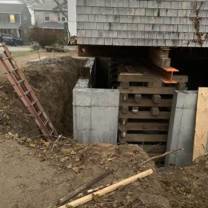

我得到了一些关于周边排水的好建议现在我要开始下一阶段的新粉底了。
对我来说,重要的是要有一扇门,而不是一个隔板,因为我们将利用地下室的空间,并希望偶尔把它作为一个完全独立的空间出租。
该地块不是倾斜的,所以计划是浇筑挡土墙,在房子的一侧有台阶,一个平台,然后再走几步,然后进入地下室(见图)。我相信台阶会是经过压力处理的木头,我们会在楼梯井的底部放一个排水管。
我对GBA的问题是,这是否是一种使用正确材料的合理方法,是否有什么可以减少水挑战的方法。
另外,我们有两个相邻的30×48窗户,让阳光从南面照射到地下室的卧室。你喜欢在窗户上浇水泥,然后在外面加一些东西,让它看起来更好看吗?或者我应该用铺路石吗?这是一个出口窗口,所以人们需要能够出去。

    1. casabian||# 2
      谢谢,马尔科姆。只是连接。

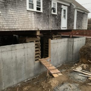

        1. casabian||# 7
          嗨,Malcolm和其他人,
          我又来问一个关于罢工地下室的问题。虽然房子终于回到了原来的地基上,但工程还没有开始。
          我正在认真地重新考虑外部楼梯(已附上下层平面图)。我关心的是水/排水和它的美学——因为地下室是9英尺8英寸,所以会有很多楼梯。我本来希望有楼梯,方便客人进出,有自己的空间+可能会不时租用它-它在一个有很多婚礼的地方。从舱壁进入对这两件事都不好。我确实找到了翻盖舱壁,它看起来比标准的要好
          那么人们会推荐什么呢?楼梯和担心水或丑陋的隔墙在后院?非常感谢输入!

      马尔科姆·泰勒||# 5
      艾德,
      从照片上看,你的脚应该比地面低三英尺。如果你的霜冻深度比这个深,你需要在楼梯口下面隔热——也许在挡土墙的两边各隔几英尺。剩下的就好了。
      我总是小心翼翼地将渗透结构,比如混凝土墙,延伸到景观中。我的选择是木头或连锁块。根据里面房间的用途,你可能想把平台延伸出去,这样它就变成了一个下沉式露台。混凝土使得未来的改变更加困难。

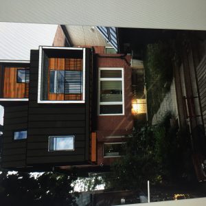

  6. casabian||# 10
    你介意发一张你做的照片给我吗?谢谢!
      阿尔卑斯山脉||# 11
      这个地方目前处于tyvek阶段,但这将是关于它的样子。
      悬挑是2楼阳台的一部分,并延伸到楼梯的边缘。
