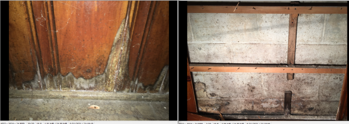

你好!提前谢谢你的帮助。我正在寻求有关墙上装配(纽约区5)的意见。该地区是一个地下室(而不是罢工,请参阅图片)从煤渣块构建。煤渣块覆盖着焦油纸(仅在等级以下的墙的一半)。看着70岁的墙壁,我可以告诉那种模具(也许有些水)过去已经进入了该地区。我没有在液体中看到它(也许是汗水和潮湿)的液体,但纸板箱留在板坯上崩解(也许它来自板块)。墙壁的照片和它们背后的东西附着(木雕30岁,不确定干墙)。
我正在考虑建造法国流失(必要是必要的吗?)在房子内部并直接在焦油纸上装订凹坑垫,以便水可以逸出到排水管。接下来我正在考虑泡沫板(也许泡沫状NGX.根据制造商,可以妨碍潮湿,计划喷洒泡沫垫板\ rim托梁区域。然后我想在他们之间建立铆钉和可能的摇滚雨水。将顶部与干墙和油漆一起。在铺设乙烯基地板之前,将在板上进行6密耳。显然,防水在外面最好,但这是成本持久且不考虑的。不要期待奇迹。试图应用最好的解决方案,同时保持成本一定合理,而不是以重大模具问题结束。最后,我仍计划作为HVAC系统的一部分安装中央除湿器(如上所述,我想利用空间作为起居区,而不是“只是”地下室),但希望尽量减少“潮湿问题”。
问题:
·任何关于上述墙壁组装的红旗?我错过了什么吗?
·泡沫板可以与底部的混凝土板接触,还是应该在它们之间有一些其他材料?
·地板托梁在煤渣块上休息,希望凹坑垫的空气空间不会导致模具生产,然后地板托梁腐烂,这里有任何疑虑吗?第二个故事是一块砖,你可以看到(没有闪烁等)
  1. 塞巴斯蒂安o.||#1
    搜索功能始终有用,我的一些问题已得到解答 -https://www.greenbuildingadadadvisor.com/question/basement-管制 - 19.Comment-206269.
    所以如果我需要内部法式漏油和凹坑垫,我仍在辩论,我想我应该去只是为了节省,而当我发布在另一个线程中,可以:
    “因此,这里的最佳妥协将安装1.5英寸-2”的未刚刚达到的VIII型EPS(每立方英尺的标称密度1.25磅),陷入了2×4 / R11 + Studwall,“
    用泡沫的NGX替换(据说有毒的气体,并且可以弄湿,不确定我是否可以相信,但毒性较少在这里推动我的选择,不愿意呼吸它),并且可以与R15配对rockwool(2x4墙)蝙蝠,不用担心凝结吗?
    XPS可以与板块取得联系吗?
    泡沫制造商在75 pa(l / s.m2)下呼吸渗透率,可忽略不计(0.001),但我不完全理解这一陈述,我不确定厚度是多少。
      Zephyr7.||#3
      XPS可以与板坯接触。PolyiSo是刚性泡沫的类型,应该具有间隙以避免水芯的问题。XPS可以在板块下方,在板上,只是任何地方,不必担心水问题 - 但如果在内部,你需要提供火屏障。
      如果你担心散装水侵入,最好的解决方案(假设你不想在墙上的外部固定),那么将把一个凹坑垫放在刚性泡沫后面,并将凹坑垫流入一个周边排水管。

  2. Steve Knapp CZ 3A格鲁吉亚||#2
    塞巴斯蒂安,
    我会问一个问题并把你的帖子带来凹凸。是否有任何散装水进入地下室的证据?
    1. 塞巴斯蒂安o.||#4
      谢谢你的凹凸。根本没有散装水分。我们刚刚在持续下雨时有两天,墙壁保持干燥。
  3. 锤子||#5
    顶部的6mil Poly与乙烯基可能是一个问题。我不想再把它再次提出,因为我们讨论了很多次,但你必须考虑那个集会。有些人会说别人会说含有乙烯基下的水分疏水阀
    1. 塞巴斯蒂安o.||#6
      谢谢你把它带到了这一点,而且很简短的摘要。所以替代方案是没有多元化的,让板坯呼吸,并直接把乙烯基放在上面?谢谢你。
      1. Jon R.||#7
        乙烯基地板约为.05烫发。6密耳多为约0.06倍性 - 这可能导致比干燥更湿润。15 MIL STEGO WRAP是<.01 PERMS - 更好的纯粹比率,可以符合:
        “ACI 302.2R-06,接收水分敏感地板材料的混凝土板指南,建议在极度敏感地板材料需要保护的情况下使用具有0.01倍级或更小的材料”
        1. 塞巴斯蒂安o.||#10
          正如您推荐的那样,我认为它可以放在板块的顶部?询问作为所有信息我可以在板坯应用程序下面找到引用。在这种情况下,我基本上试图保持所有水分在stego包裹下,正确?谢谢!
          我能与原来的房主(他们的父亲在20世纪50年代建造了房子)取得联系。从来没有一个水问题,除了极端下雨之后的渗漏,照片上可见的墙壁超过60岁。在那里没有太多的模具,60年(至少是我的口味)。板坯和瓷砖楼层始终设置。最后但并非最不重要的是,据说安装了一个充足的PF基础排水。
  4. 锤子||#8
    所以你说15米米在混凝土上用乙烯基在顶部实际符合建筑规范。不确定ACI是否站立,但假设它必须与混凝土有关
    1. Jon R.||#9
      我不了解代码,但它与理论上更好,并与应该知道的组织的建议。
