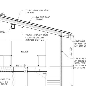

无论如何,我希望我能在墙壁结构上获得一些反馈,我们的建筑师已经从家里规定了。
背景:
2楼的家庭2180平方英尺,其中420个附带的车库。
利用带有冷框的棚屋屋顶(没有阁楼)。
在7B区(干燥但下雪),我们的地段在8000英尺处繁茂地划伤了8000英尺。
架构师专注于满足代码的最小要求:
天花板R-49
墙壁R-20 + R-5(或仅限R-27内部)
建筑师为R-49的天花板指定了″泡沫喷雾。由于没有阁楼,拱形天花板将在横跨整个宽度的14个″TJIs(16″oc)之间喷洒。
对于墙壁,它们具有规格的Zip R-6,具有2英寸的喷雾泡沫(R-14)和3 1/2 Batts(R-13),总R-27 + 6。这是2x6s,具有16“oc间距,纤维水泥壁板(LP可能)包覆。
有人有什么建议我们如何在这两个组件上经济地改善?我很乐意越来越靠近R-40墙壁和R-60屋顶的相当良好的房子愿望,但我很担心我会吹我们的预算!
谢谢你的任何建议。

  5. Crawfoco.||#5
    谢谢到目前为止的所有回复!
    附件是一部分计划的快照,阐明屋顶结构并显示墙壁绝缘的注释。
    我们还没有建造游戏(游戏邦注:目前预算正在收紧,其中包括绝缘成本),所以我希望在锁定游戏之前能够得到反馈。非常感谢。
    对于屋顶:因为我们在绝缘天花板顶部构成了“冷屋顶”,更容易在天花板上方安装刚性泡沫(在冷顶机2x4下面),而不是在TJI湾悬挂R14贝蒂?
    对于墙壁:我试图使用BSA工具模拟墙壁结构:https://bsa.ornl.gov/.也许我做错了,但似乎外墙有了更多的绝缘材料,墙壁上有了蝙蝠,就需要安装蒸汽屏障了。(这也是我们使用闪光灯+电池的原因之一)。我是不是漏掉了什么?
    据重新审视大会 - 我没有关闭这个想法。由于我们没有建造,现在是时候让设计成为正确的时间!然而,因为我们已经有一个相当小的地板,我不想用另外进一步扩展,双脚墙。是否有另一种方法可以更好地工作,不需要喷雾泡沫?
    再次感谢!
    1. 萨姆S.||#9
      你还在使用建筑师,还是在这一点上的建筑师?如果您的架构建筑师没有能量效率建设的大量经验,您可能希望与您的建筑商交谈到他们推荐的内容 - 他们可能会有一个特定的装配体验,并且建造者拥有更多成本的经验越多有效他们的定价将是。
      看着你的附图,你的建筑师在屋顶包层下提供了通风。这将允许在14英寸TJI之间安装致密包纤维素。由于各种原因(照明布局,分包商访问等)可能并不实用,但组装的“冷屋顶”部分是重要的第一步。我错过了在你的初步描述中,我现在看到了你提到了“冷框”。在14英寸深处,您将超过该组装中致密包纤维素绝缘的代码要求,但您将填充整个腔。
      我相信你所在的地区是受2015年国际节能法规/国际居住法规管理的。如果这是正确的(并且当地没有任何修订取代标准规范的要求),则需要在“框架墙的内部一侧”安装II级蒸汽缓凝剂(2015IBC R702.7)。很可能你的建筑师指定了3-1/2英寸厚的玻璃纤维棉,这将满足要求。我不知道为什么当你做出某些改变时,BSA会对蒸汽屏障提出“新的”要求——在气候区7总是需要的。有时你可以使用III类阻汽器,但某些类别的阻汽器总是需要的(对于以上等级的框架墙)。
      改为双螺柱墙不会增加大量深度 - 当前墙壁为5.5英寸(2倍)+ 1.5英寸(ZIP-r),在干墙和外部包层之前的总厚度为7.0英寸。用致密包纤维素绝缘的双螺柱壁,两个壁之间只有一个英寸的间隙的厚度为8.0英寸,增加一英寸。这一英寸较厚的壁不使用泡沫,包括热断裂,并且具有R-30的标称R值。它满足2015年IRC的替代U-Factor要求,详见表N1102.1.4。
      也就是说,有很多可能的墙体组件,我只是提供了一个不包括泡沫的例子。如果你一开始就要求“外墙不能有泡沫”或者“外墙不能有喷雾泡沫,但我可以接受连续的外墙泡沫”,那么你就可以看到你的建筑师和建造者的反应了。他们可能会用不同的方式回答这个问题。
      如果您想要一些阅读材料,请通过2016年7月公布的Lois Arena从Lois Arena查看“没有外部刚性绝缘的高级墙壁建设指南”。
