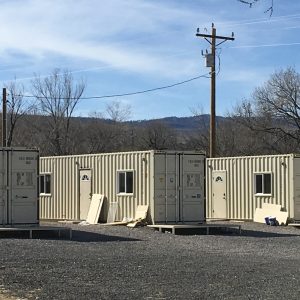

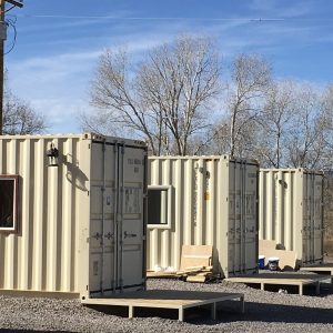

  6. 亚伦贝克沃思||#8
    我最近在亚利桑那州怀特山的一个小镇上发现了一些改装过的集装箱。我不确定他们的目的是把它们作为成套舱运送到不同的地方,还是在我发现它们的时候就把它们租下来。但我确实想到,它们可以在偏远地区建造很棒的狩猎小屋,因为它们天生就能防虫防鼠。
    亚伦
      Zephyr7||#9
      它们可能被用作便携式/临时办公室。我曾见过类似这样的集装箱被用作大型多年建筑项目(一些汽车组装厂)的办公室。基本上就像一般的预告片一样。它们看起来和你照片里的几乎一模一样——一扇简单的门(通常不是用玻璃的),一两个非常简单的窗户。
      窗户只是为了让GC能够看到什么时候他需要离开他的空调办公室,对某人大喊大叫,所以他们不需要花哨:-)
