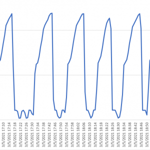

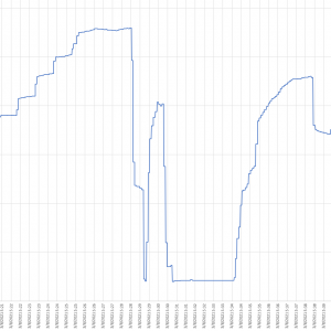

    更多数据收集,我不相信它是一个超大的热泵系统。它可能整体而言,但我不认为这是导致问题的原因。
    我有一个功率计,用分支机箱看较大的单元,它处于几乎恒定〜20分钟周期。
    奇怪的是,没有一个头似乎运行在那个时间框架,没有一个头有双led上,没有风扇上,通过应用程序的温度读数是满意的。有时一两个头部感觉他们是温暖的(可以感觉到热附近的通风口),但仅此而已。
    我附上了几个小时的骑自行车,然后更详细地画出来〜45分钟。
    想法吗?

  6. BFW577.||#11

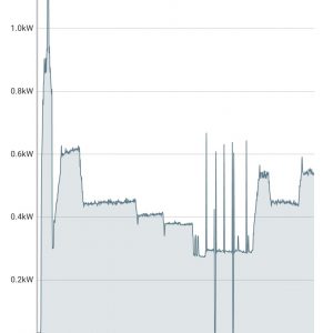

    你的第一个图绝对看起来像短暂的骑行。如果没有头部运行,那么它就会有一些主要错误。第一个图表上的高峰是多少功率?
    请记住,当室外单位运行时,它会在您使用它的情况下,无论如何都会向每头头发送热制冷剂。
    作为参考,这里是我的一个小分裂看起来像时,它的调制。它从来没有打开或关闭只是向上或向下的负载。
    1. Greengiant117.||#15
      我怀疑有一些主要是错误的,因为我有时会努力地观看,看看是否有任何头部正在运行以及应用程序中的临时读数是什么,以及他们所有的大部分时间都读或以上的时间。对于这些循环中的至少两个,它们都在设定值上读取至少一个程度。
      峰值都在2.6-2.8kW左右,有几个峰值比这个还要高,但只有在实际有多个头的时候。
