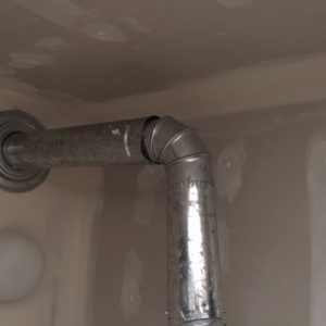

      谢谢,汤姆。WH排气是通过天花板的绝缘圆形刚性管道,通过阁楼,并将屋顶排入盖子。

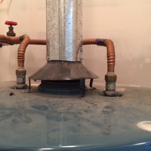

        你是什​​么意思“wh utout outing”?你在谈论燃气热水器的烟道吗?如果是这样,那不应该是单壁管道。它应该是B-鼻孔(用于燃气用具的双墙通风管)或更好。

          是的,热水器(wh)排气烟道。它肯定看起来像单墙,而不是双壁B-通风口。我没有看过阁楼,但我希望它是一样的。附有照片。

            我不是发泄专家,但在很多地方这是违法的。你不应该穿透天花板或带有排烟道气体的单壁管道的屋顶。

      汤姆,杂物间是8'-7 ' x 3'-5 '天花板是10英尺。它在房屋的物理围护结构内,但我认为它不在房屋的空气/天气屏障围护结构内。杂物间的门进入车库,它没有被风雨密封(3/8的气隙底部到门槛)。我猜杂物间的四面墙都是隔热的,但我还没证实。我刚上传了WH排气管的照片。
