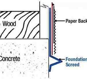

我正在封闭一个四面墙的外部区域。该地区已经有一块板,所有暴露的背面都不是很好。我演示了后墙,并重建了它(附图)和屋顶的区域(之前没有屋顶,只是粉刷)。房子的石板比我正在建造的房间的石板高4英寸。都是上等货。我要粉刷一下图片里的外墙。我的问题是,作为预防措施,我如何在板与木槛的外部接缝处防水?我想用一层液体橡胶膜然后盖上一扇闪光的窗户。然后灰泥会把两者都抹上去。我们希望能增加一个新房间,这样家庭和这个区域就会成为我们卧室外的托儿所。 I just want to make sure I do not run in to additional issues in the future. Thanks for any help/suggestions provided.
    F.H。
    您的详细信息将如下所示。你需要用泡沫垫封住泥底(底板)和混凝土之间的裂缝。这也使毛细血管破裂。你可以通过在裂缝的一侧或两侧安装硅树脂填充物来改善裂缝的气密性。

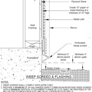

    这是另一个哭泣的细节。我认为,理想情况下,哭泣screed的底部应该是6或8英寸以上的等级,但这并不总是可能的。
