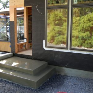

    你需要在任何地方都有一个足够大的气隙,使弯管高于泥基的水平。我的建议是将弯管浇筑在比室内地板低一级的位置上,并在浇筑过程中在边托梁和混凝土之间放一块隔板,在浇筑后将隔板移走。该垫片应延伸到泥基下面,以便在弯身和干墙之间有混凝土与混凝土的接触。
    这里有几个工作的照片我们做了一段时间。在展示表格的那个仔细看,您可以看到靠轮梁有几片形成板。毛毡已经在护套上面。两层允许更容易地拆卸 - 如果你把一件放在那里,你永远不会把它拿出来。如果我恢复正确,我们使用了一块1/2“胶合板加一块2x6,总共2英寸的空气空间。我们后来安装了这个空间,5/8“厚。这完全被屋顶覆盖,所以它永远不会下雨。可以用鼓风机清洁空间。

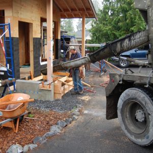

    在第二张照片中,您可以看到我们倾注于StemWall。有两个倒倾倒的钢筋销钉。这不是绝对必要的,但我认为它看起来更好。我已经看到这些倾泻而根本没有与建筑物的连接。如果你没有你的屋顶,而且/或者你得到雪,那可能是最好的赌注。当然,您需要决定如何首先安装壁板。也许它应该首先安装。

    好的工作大卫。所有外门都应良好地保护。
    马丁Holladay||#4
    感谢您的细节,大卫。

    最安全的是加强你的基础墙,在那里它将遇到板坯并将地板托在壁架上放回壁炉。大卫的建议仍然持有:不要附上两个并留下差距。
    如果您决定倒入护套,那么将它用水泥板替换它是一个好主意,特别是如果它在雨屏上。
    说真的,马丁斯的禁令很好。不要把水倒在地基墙的顶部。
