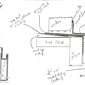

      谢谢你的建议。我会回复Zephyr7关于水平板条的评论,但我已经附上了我的窗口组件的草图。它与杜邦模型的不同之处在于,我把它固定在框架上,而不是窗户上。我不能很好地展示的是,我在角落里使用了ZIP拉伸闪光,从底部到顶部适当地用Tite Seal闪光铺板。铝闪蒸层也从下到上用木瓦覆盖。两边和底部一样,除了背坝。对于顶部,我使用z闪烁重叠在j通道上,在房子的包装上切割一个狭缝,这样房子包装就与z闪烁重叠。我会在窗户和铝制装饰间冒泡沫。这样看起来对吗?

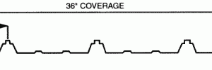

      在水平板条上:我在设计阶段就想过这个问题,但想不出任何合理的方法来让泡沫/包装纸和板条之间有空隙。我的垂直壁板是典型的肋壁板(见附件);这能提供所需的空气流动吗?如果这足够了,它让我重新考虑我的计划,在壁板底部(在防鼠板和壁板之间)放置泡沫封闭条;我的想法是减少昆虫对包装和泡沫的压力。
      如果通过侧肋的空气流动不够,那么每16英寸左右(紧固木条到螺柱的螺钉之间的一半)用3/4”深的锯切一下可以作为一个排水管?或者我应该用路由器检查每一个顶部边缘,得到Akos提到的斜面…?我仍然固执地试图找到一种方法来避免移除所有的板条。

    你没有在上面的草图中显示WRB的位置。我想应该是在聚碳酸酯和板条之间,对吧?接缝处是用胶带贴住的吗?
    你肯定会得到空气流动和/或排水之间的板条和钢筋型材的金属板。如果安装得好,金属板后面应该不会有多少湿气。除非这是一个非常暴露,潮湿的沿海环境,水平板条可能是好的。只要确保密封面板上所有的渗透,并适当地折叠所有东西。你也可以找到或制作开孔泡沫或其他织物填充底部和顶部的肋骨,让一些空气和水流动,同时阻止细菌。
