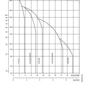

  17. Jon_R||# 17
    泵的选择是kwh/gal效率的关键-检查曲线。一个泵的设计比你使用的扬程多65%,但效率只有1/2。
  18. 用户- 2069108||# 18
    那么,乔恩,你的意思是泵应该与头相匹配,以达到特定的流量,以达到最有效的效果?附件是可供参考的情节?
  19. Anon3||# 19
    不仅如此,它还需要在地面产生40-50psi的压力这样你就会有压力进入压力罐,除非你有一个额外的增压泵。
    编辑:SmartFlo系统听起来很有趣,你应该尝试一下,让我们知道。
  20. Jon_R||# 20
    史蒂夫,你想要一个性能曲线,显示特定型号的头和效率(eta)。看第40页
    https://www.castlepumps.com/images/uploads/datasheets/Grundfos_SQE5_Brochure.pdf

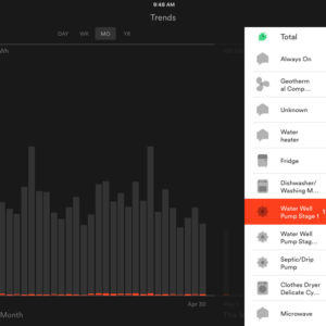

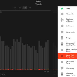

  21. SwitchgrassFarmer||# 21
    关于井泵用电量的问题,附件是我家3月和4月的Sense图表。
    3月份井泵总使用量为24.7千瓦时
    4月份井泵总使用量为27.1千瓦时。
    感觉捡到的VFD来作为一个单独的设备,所以我叫这两个值“阶段1”和“阶段2”,虽然这不是很准确。
    3月平均1人,4月平均1.25人。
    每天开洗碗机,洗个澡。一般来说,大约每两天就有一堆衣服要洗,在4月稍微多一点,因为这是我最忙的农业月份。
    这是一个变频驱动的1马力230V潜水泵。
    井眼6.25”,井深298’,含水层200 ~ 210’,即我们钻得更深以备储备。我有一个地方的记录,我们把泵放在哪里,它是靠近,但不是在最底部。
    我们在这个系统上确实有一个很结实的沉淀物过滤器,有手动冲洗功能。然而,每年大约两次,我还是会把它拆开,用手擦洗屏幕。
    我没有选择这个Pentek VFD和泵;这实际上是我们承包商的另一项工作的剩余部分,他们幸运地找到了一口总容量足够做“抽水和倾倒”地热系统的井。然而,在它进去之前,我确实仔细检查了工程,这是一件好事,因为原来的供应商配错了泵电机。所以这部分是全新的。哦,是的,它有自己的电涌抑制器,我们有一个主电涌抑制器的房子,等等。
    你还可以注意到:热水器的用电量在4月份攀升,因为随着室外变暖,地球单元运行得更少,所以消热器的可用性更少。冬天倾向于多用烤箱等。
    有人可能会问“永远在线”的比例。其中一个重要的组成部分是我们化粪池系统上的曝气器,对于我的实际使用来说,这是超大的,因为我不是一个“典型的”四口之家。总有一天,我想通过IFTTT来控制实际用水量。它的一部分也是路由器,电脑等,所以我可以写这个笔记!
