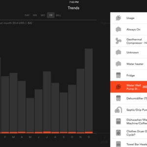

    我刚刚跑得略微浅薄的潜水泵,在可变频率驱动器上1次。这里的电力是0.12千瓦时。我的用法模式非常相似,因为往往是我只是我只是我的例外,所以每天淋浴。每年不到40美元的电力成本。
