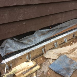

当我脱掉我的壁板时,我发现了几个有趣的区域。我相信我知道答案,但在进入一个我不想去的领域之前,我想先了解一下前景。问题下面的问题:
在我的第一张照片(有盖甲板区域的特写):
1.甲板总帐板安装在旧雪松墙板的顶部,而不是边缘搁栅。木条后面有旧的柏油纸,没有遮盖的边托梁和窗台板。我想液体闪光所有这些空气密封的目的,但我不能这样做。我也想放下我的2″矿物羊毛和侧壁这一地区。我该怎么办?我是否要拉起甲板,创造一种方法来自我怀疑甲板,移除账本,这样我就可以液体闪光和顶部绝缘?还是我错过了一些不那么复杂的东西?

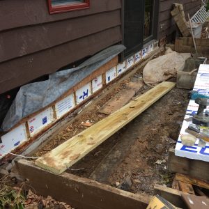

2.在这张图片中,你看不太清楚,部分木质甲板过渡到混凝土楼梯。这条混凝土人行道与覆盖着老旧硬质泡沫的旧金属挡板和我猜有漏的边托梁和窗台板形成牢固的对比。我该怎么办?我是移除它,然后看看它会有多困难,还是留在原地,围绕它建立我的系统?
照片2,在开放区域的家的对面:
3.露在外面的硬泡沫,我想我现在只需要把它拿掉然后把粉底适当绝缘。不想承担额外的基础项目,所以是否有一种方法,我可以设置自己以后做它,或者它会太困难与闪烁的细节?
4.甲板的这一部分,你可以看到在左上角有托梁吊架直接安装到一个暴露的边缘托梁,没有总帐板。我又怀疑甲板和闪光边龙骨和窗台板,然后紧固新的分类板?

    你好,扎克。
    我的经验是,推迟这样的事情,充其量只是推迟了它们,但总的来说,会让它们变得更困难,有时需要撤销已经完成的工作。看起来现在是时候处理这些问题了,特别是因为边缘/窗台区域很容易漏水,容易被水破坏。
    看起来你已经暴露的区域,当然,有硬泡沫的区域会很容易处理只要减少泡沫足够完成工作。甲板托梁,如果你想保持甲板,将需要削减,以便你可以得到适当的闪光和一个适当的总帐安装的边缘。这意味着暂时支撑甲板。
    你能从里面检查边缘区域吗?在你决定现在不做这项工作之前,也许你至少可以检查一下窗台的状况。
  2. mountaincabin||#2
    布莱恩,
    谢谢你的建议。不,我同意你所说的,我正朝着那个方向前进。我有一个爬行空间,可以检查边缘。从外面看,我觉得篮筐的状况还不错。除了虫害,水/霉菌,劈裂/腐烂,你还在寻找什么特别的东西吗?

  4. 保罗Kuenn||# 5
