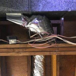

我们在地下室现有的金属管道上增加了一些HVAC管道,因为我们计划完成它。关于他们放进去的伸缩导管,我有三个问题。
1.)像这样的地下室可以用伸缩管吗?
2)。他们装" A "的方式还行吗?在我们看来他们把它扭曲成海湾的做法有点草率,但你觉得呢?
3)。这两个都是绝缘的吗?如果不是,他们应该是,这是他们可以轻易添加的东西吗?
提前谢谢!

    很难说出这里发生了什么。我猜摄像机在地板上,正看着天花板。这条伸缩管道正在做瑜伽——从一个太小的起飞点起飞,然后直接扭转进入承载梁上方的托梁腔,试图挤过横梁。一旦超过横梁,管道继续扭曲,试图突然90度转弯,以便它可以继续在两个托梁之间。
    我描述的对吗?
    不,不行。

    如果不去现场看看,就不可能想出解决管道问题的办法。但这里有一个建议:当试图将管道塞进现有的框架腔中导致像你拍摄的情况,最好的解决方案通常是放弃使用框架腔的尝试。
    在你的情况下,可能有必要把管道拉到横梁下面,并把它装在盒子里,即使这种方法会降低你的天花板的一部分。
