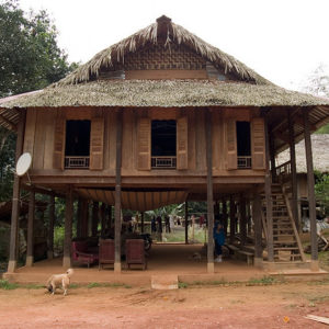

    如果没有空调,传统的方法就是把房子放在高跷上,使其捕捉到疯狂。在许多炎热的气候中,传统的家庭有透气的地板,墙壁和天花板,以鼓励空气流动。
