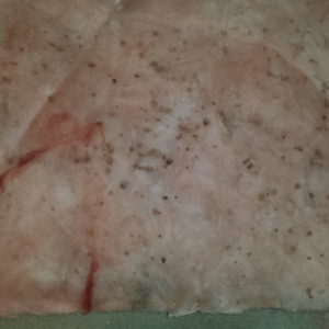

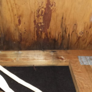

    我还对我的结构做了一些调查,移除一些石膏板和现有的玻璃纤维绝缘材料。它有R-30玻璃纤维棉絮在干墙上(与PolyE之间,但有很多穿透),棉絮上面至少有6英寸的间隙。我在靠近北墙的蝙蝠身上发现了一些液滴状的霉菌。桁架的两端是不绝缘的,有Celotex护套(除了角落),我理解这是很好的空气/蒸汽渗透性,尽管在粉刷下的1" XPS应该可以很好地阻止蒸汽。

    -是否有内部空气密封和蒸汽屏障的工作,以使空气渗透性蝙蝠工作在不通风的低斜坡屋顶?现有的装置显然在35年以上的时间里工作得很好,<4平方英尺的胶合板甲板显示出湿气损伤,玻璃纤维棉絮上有非常温和的斑点。
