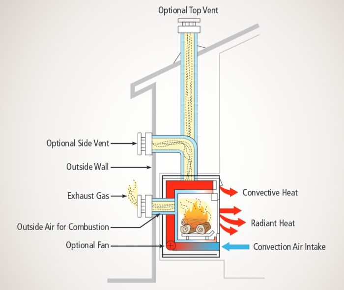

我们有一个燃气壁炉插销。如果有坚固的玻璃门在上面,它就不会留在上面。如果我们把玻璃拿走,它就会起作用。我们已经对控制台和日志做了部分检查。他们似乎认为这是没有得到适当的空气流通。这是由于衬管安装不当造成的吗?会不会是什么东西堵塞了班轮?
如有任何意见,我将不胜感激。我们的烟囱大约有40英尺高,所以我们很难找到能看它的人。
    琳达,
    没有什么能替代有经验的技术人员上门评估燃烧空气通道、燃气燃烧器和烟道。你得给煤气设备专家打电话。也许你的燃气供应商(燃气公司)可以推荐你应该打电话给谁。在一些地区,烟囱清洁工熟悉煤气灶。
    下图展示了燃气壁炉典型的通风细节。
  2. 汤姆可能||#2
    启动时火焰熄灭了吗?飞行员是一直亮着还是也熄灭了?40英尺的烟囱很大。电器通常有通风口长度/烟囱高度限制,请参阅与您的型号相关的最大烟囱高度/尺寸的制造商说明。你可能会得到一个向下的气流,因为壁炉开始从上升的热空气迫使冷空气回到壁炉本身。如果是这种情况,可能需要一个风扇或鼓风机协助启动通风照明前。
    Zephyr7||#3
    在这些插入物中通常有安全装置,以确保在不安全的情况下不能操作。通常需要监控的是适当的通风(气流),以及一个Pilot(如果有的话),以及一个传感器,以确保当你运行设备时火焰正常照明。如果它正在关闭,你可能有一个问题,这是一个安全问题,所以你不想只是摆弄它,直到它工作。
    我会打电话给插销制造商,请他们推荐适合你们产品的维修人员。我还建议你关闭插入的燃气阀门,我指的是燃气管道上的燃气阀门,而不是壁炉插入本身的阀门,以确保设备是安全的,直到技术人员出来检查设备。
