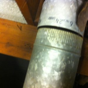

    我正在努力重建爬行空间中的管道,严重生锈。矩形部分的一部分安装在某种程度上,使其搁置在泥土地板上。所以我正在取代所有这些。我选择使用相同的大小,8“x14”,因为我真的不明白如何完成气流计算。我正在重新装入6英寸的圆形分支,似乎处于良好状态,尽管非常松散地连接。我确保连接相当密封,但我不会随之而来的,因为我是封入的绝缘边缘托梁和爬行空间墙壁,并关闭通风口 - 当我在这里和BuildingsCience.com上阅读时,最好的练习。

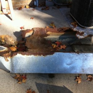

    我把它拉出来后,附着的照片是地面上的矩形部分。指向上升的部分安装以便铺设在爬行空间的污垢底板上。正如您所看到的,有一个大部分生锈的部分。
    再次感谢我向右指向正确的方向。
  8. 大卫马丁||#8
    显然,由于爬行空间中的水,矩形管道生锈,但我不确定它来自哪里。我不认为有排水沟/排水问题。可能有多个问题。我知道,来自水软化剂的铜放电管,该管在镀锌管上静置,腐蚀到通过它的孔的点。我对另一个来源的猜测是从冷凝水泵中排出管,通过轮辋托梁的孔跑到院子里,冬季冻结。当它确实如此时,冷凝水泵的水库备份并溢出。我应该将冷凝水排放物连接到正常排水系统并夹住泵吗?那是我的计划。我知道它需要一个陷阱。
