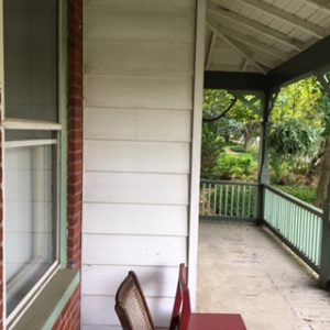

    在他们取出暖气片的窗户前面,外面不是砖,而是隔热的乙烯基。我知道有一两张照片会有帮助的!长话短说,我想知道有没有办法在房间里绝缘,但在墙上,而不是在里面。泡沫板?我对软垫面料的老想法?软木塞?我说的有道理吗?

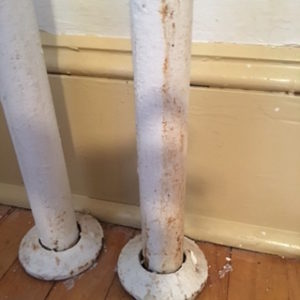

    除了显而易见的成本和混乱之外,我不想拆除内墙还有三个原因。1)现有管道(希望照片管用);散热器,3。那个房间的外面不是全是砖(我读了你的文章,因为我住在费城附近,所以不太担心绝缘),但出于某种原因,他们在绝缘的部分外墙上添加了乙烯基。所以在我看来,这减少了隔离房间的需要,除了1。和2。(哦,还有第四条。是现有的造型和5个大窗户在那个房间)。
  65. 苏珊Hanway||# 65
    这里是内部管道——就在墙附近……

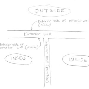

    霍拉迪先生,我说的内墙是指房子里面。通过对内墙表面做一些处理,我的意思是在房子里的墙上放一些东西。例如,我经常在设计杂志上看到,人们在墙上贴织物而不是墙纸,有时是有衬垫的织物。是用来保温的吗?软木呢?把坚硬的泡沫涂在墙外面怎么样,就像油漆一样。在房子里面。然后给它上色或者贴墙纸什么的。明白吗?
    多塞特先生-哇!让事情更复杂的是,我忘了说我周末把温度调到了惊人的65华氏度!但这只会让你更加相信我不需要一个10万BTU的锅炉。谢谢你!我会让你知道我有什么消息…
  75. GBA编辑器
    马丁Holladay||# 75
    苏珊,
    “外部”的意思是朝向户外。
    “室内”是指室内。
    “墙的外表面”要么是乙烯基壁板,要么是砖。
    “墙的内表面”是灰泥。
    当你写“内墙的外表面”时,我很确定你想写的是“外墙的内表面”。你一直在谈论石膏,而不是乙烯基壁板,尽管你用了错误的词来描述表面。
    再读一遍我的答案#68。是的,你可以在墙的内侧添加隔热材料。

  78. GBA编辑器
    马丁Holladay||# 78
    苏珊,
    我放弃了。
    看这幅画。图画上有标签。(点击图片放大。)
