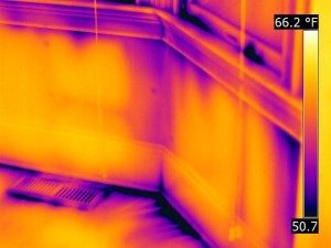

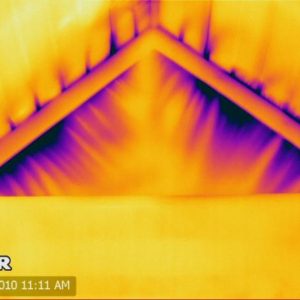

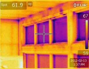

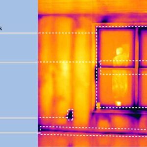

    以下是2014年Doe的Zerh Program演示文稿的几个幻灯片,我曾经教授2012年IECC。它显示了外墙上的空气泄漏分布,不计算开口周围的泄漏。
    我还附上了一些我在网上找到的照片。我希望这有助于某种程度上......欢呼!
    PDF附件位于底部。
    达娜·迪斯特||#2
    小裂缝比看起来大,并且是腔隔离的热旁路。
    如果石膏是空气紧密的双倍的框架元件,它会阻挡热旁路,但简单地填缝接缝更容易,并且随着时间的推移可能更加可靠。
