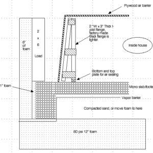

Riversong/Larsen桁架已经成为历史。进入Sgt Klinger锥形桁架墙系统。我知道这对那些已经习惯了垂直墙的激进唯美主义者来说是个问题,但我们的外墙的内表面不是应该向内倾斜约3度,这样顶部就会更宽吗?让一个R40的墙在盖子上突然跳到R60有什么意义?我们不应该慢慢来吗?如果整面墙向内逐渐变细太奇怪了,那么I级的墙会在前4英尺是垂直的,然后以拱形流动到盖子。一种折衷的做法是,第II类墙在前5英尺是垂直的,然后直(但倾斜)击球到壶盖。片状摇臂泥浆机可以使垂直向倾斜和倾斜向水平的过渡更加平滑。小菜一碟,还有更暖和的房子。蜘蛛是典型房屋中90度角的唯一捐助者,所以我们也把它们移走。 Whose going to market this? I don’t need the money; go for it.

    马丁:实际上,我只是在轻松地看待我的一个严肃的想法,很高兴你觉得它很幽默。我只是把锥度移了进去。当然,它会花更多的钱,但一个人将不得不放弃那些14K的浴室设备,和板材摇杆得到2“钉表面(这是我的一个“东西”,在之前的帖子中提到)。总之,这只是一个概念。PS:书吗?那些还在吗?

    “…热量向上移动。面对墙壁时,它会感到困惑,总是在寻找天花板。”你把我弄糊涂了。请解释一下(除非我没听懂你的笑话)。我看不出这和普通的墙有什么不同,除了有一个追逐和绝缘逐渐变厚。我的目标是更好地使隔热层与空气温度相匹配,因为我推测,即使有地板辐射热,也有一些分层。当然,最简单的事情就是从上到下填充相同的壁厚,但DPC并不便宜,锥形带两个额外的2x4可能更便宜。顺便说一句,工字托梁法兰过时了;只用两个2x4的。 Then you have a normal inner wall, w/ bracing. The plywood would be there anyway (if you chose to use that for the air barrier, an idea I stole) so all you are adding is a bunch of 2x4s. You may lose a bit of floor space, but you get an open chase, fwiw. Dunno. Just a thought. Thanks for the reply. john. PS: I have noticed that the geo domes down the road seem rather quite of late; I am not sure if they are still in use. Igloos are, though; just hellish installing T-1 lines in them.

    除非你碰巧喜欢这种美学(这需要大量额外的工作,使墙壁和空间更不可用),否则我认为锥形墙没有任何好处。
    正常的8英尺天花板和非常紧密,绝缘良好的房子,几乎没有空气温度分层。漏水的房子、热风加热的房子和高高的或拱形的天花板都会发生这种情况(这就是为什么我避免所有这些)。
    我们在天花板上安装大量隔热材料的主要原因是它便宜。建造更厚的墙需要时间、材料、金钱和空间。

    R:明白了,是的,我是认真的,但只是在探索。这是一个抛出想法的好地方,因为你永远不知道谁会把什么东西融入到什么东西中,修改它,等等,或者只是进一步决定他们已经做的就是交易。由于没有住在辐射地板供暖的房子里,我认为仍然会有一些分层,但显然它是可以忽略不计的。另一个与锥形墙的想法是,人们可以降低能量脚跟桁架的脚跟,这在我的情况下将是30”。这不是一个大问题,但调整都是关于小事情。是的,墙壁越厚,给定的室内空间的占地面积就越大,在某个时候,两条重要的路径相交,你就会停止设计,开始建造。祝你过得愉快。约翰
