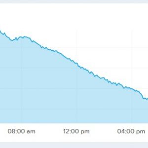

    我们的家不是漏水太多,但也不是很密,我得密切关注二氧化碳水平。去年秋天,由于室外温度下降,我们关闭了所有的门窗,但没有打开我们的热回收装置。只有我们两个人,没有宠物,没有助燃器具,没有香薰蜡烛等,我们经常一天的大部分时间都在外面,但二氧化碳含量迅速上升到百万分之2000(在一个有51年历史的270平方英尺的城市里)。米/ 2900平方。英国《金融时报》,科德角)。
    当我发现这个问题后,大约花了24小时HRV才能够将浓度降至1000ppm以下。
